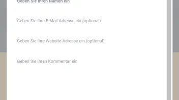

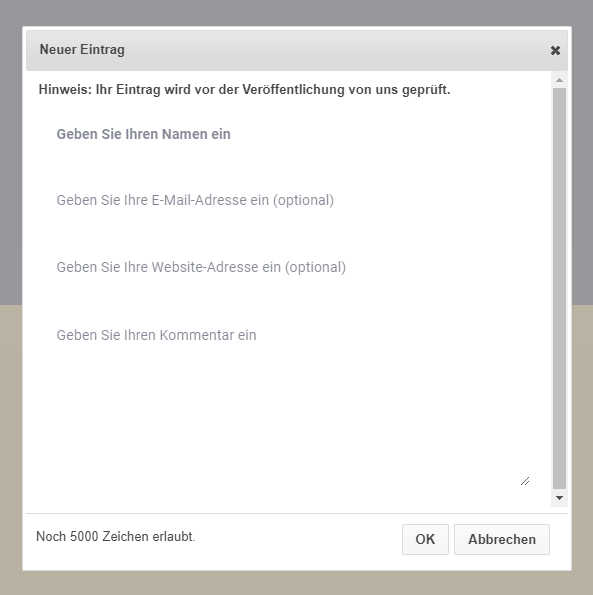

    Beim erstellen von einem Gästebuch ist mir folgendes aufgefallen:
    • Die Darstellung des Gästebuchs im Layout Top > Camping ist fehlerhaft. Bei den Formularfeldern fehlen die Umrandungen (Siehe Abbildung)

  • Hallo Andre G. ,
    dass die Rahmen beim Gästebuch-Eintrag nicht angezeigt werden, hängt damit zusammen, dass das Gästebuch wohl die Rahmenfarbe des Formulars verwendet, welche im Layout-Designer definiert ist. Bei "Top > Camping" ist das halt weiß. Das müssen wir anpassen, Stefan schaut danach.
