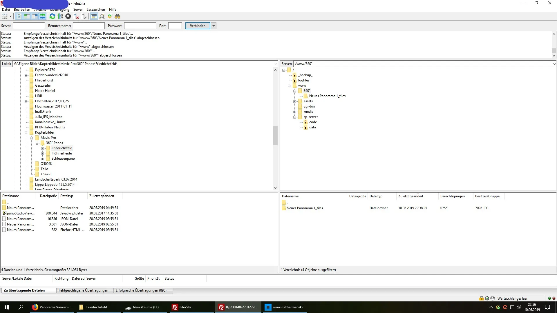

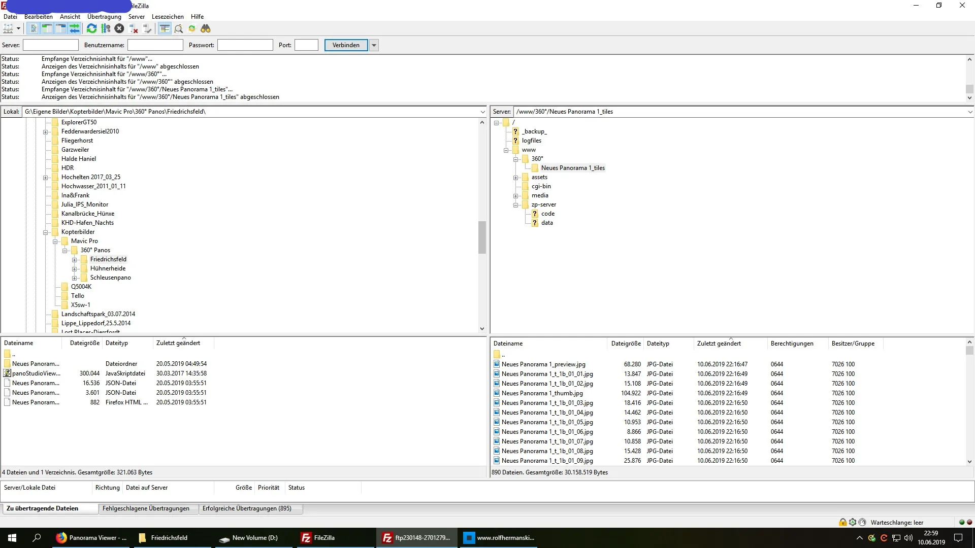

wir probieren es gemeinsam. Arbeite zunächst die Schritte 5 bis 7 aus meinem vorherigen Beitrag ab. In Filezilla machst Du dann zwei Screenshots,
Mit diesen Angaben können wir das Panorama zunächst direkt aufrufen und daraus die im Widget "IFrame" einzugebende Adresse sowie die Abmessungen zur Darstellung ermitteln.
Hallo Hanabi,
Es hat nun Funktioniert,ohne Iframe.Ich hab alles im Ordner wieder Umbenannt so wie Panorama Studio das Vorher gespeichert hat.Da ich das Verwirrend fand das das Panorama "Friedrichsfeld" "Neues Panorama 1" heißt...So hatte Panorama Studio das gespeichert...und ich habs so hingenommen... :-)...hab ich den Link in ZP einfach Umbenannt.Hätte ich auch sofort drauf kommen können.Wie du und Norbert geschrieben hattest,Kompletten Ordner hochladen und in ZP verlinken.Im nachhinein ist das so klar und einfach....

Und noch ein Danke,vor allem fürs gemeinsam Probieren wollen,so hätte das am besten geklappt.Die Screenshots hab ich mal Angehängt.
