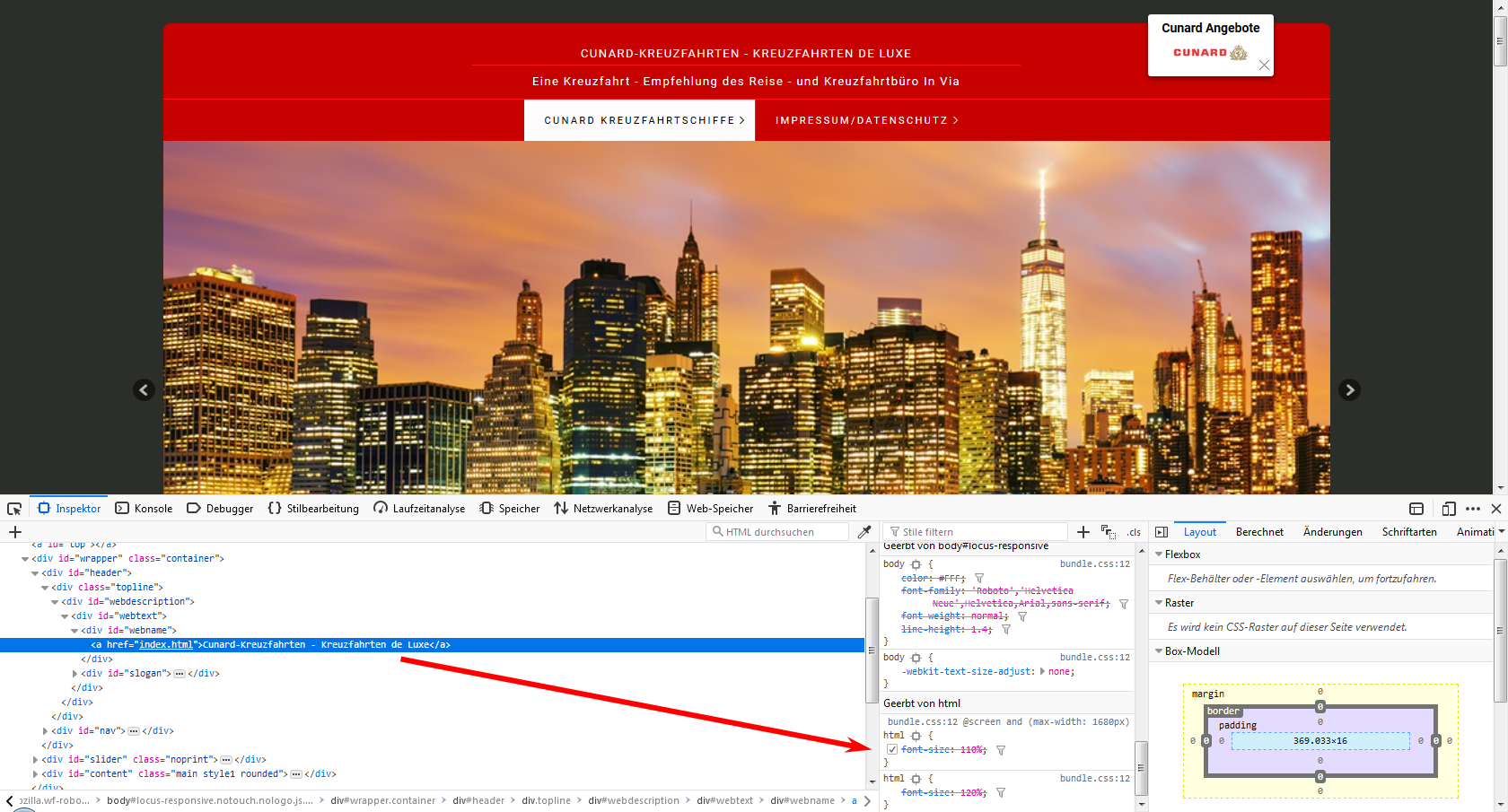

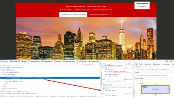

    Die geht nicht nur beim Klick nach unten auf, sondern bereits beim Mouse-Over über einen Eintrag einer Hauptseite. Das ist so gewollt. Warum sollte das ein Fehler sein?
  • Jetzt habe ich die Navigation geändert, das ist jetzt ok, aber im Logobereich springt der Text immer noch....
    warum habe ich dauernd keine Zugriffsrechte hier im Forum und muss mich neu anmelden...obwohl ich angemeldet bin?
  • Die geht nicht nur beim Klick nach unten auf, sondern bereits beim Mouse-Over über einen Eintrag einer Hauptseite. Das ist so gewollt. Warum sollte das ein Fehler sein?
    Weil es den Header nach unten drückt, es geht ja über die komplette Seite auf, und da ist ja keine Unterseite drin gewesen - aber ich habe jetzt die Navigation eh geändert
  • warum habe ich dauernd keine Zugriffsrechte hier im Forum und muss mich neu anmelden...obwohl ich angemeldet bin?
    Keine Ahnung. Ist mir noch nie passiert. Installieren Sie mal einen Browser ohne irgendwelche Erweiterungen, dann könnte sich das bessern.
  • Wenn Sie hier ein Problem posten und dann bevor wir darauf antworten die entsprechende Seite ändern (habe die Navigation geändert) und uns das nicht mitteilen, verschwenden wir hier wertvolle Zeit, weil wir auf der aktualisierten Seite verzweifelt nach einem Problem suchen, das gar nicht mehr vorhanden ist. Vielen Dank dafür!
  • Sorry, aber ich habe keine Ahnung, was genau Sie für "komisch" halten.
  • Wie wäre es mal die Fragen und Bemerkungen von Stefan S zu lesen / beantworten!!! Nur immer das gleiche und nichtssagende zu Posten bringt hier niemanden weiter!!!
  • Ich habe geantwortet, der Text im Logobereich springt hin und her, wenn man die Navigation anklickt, was ist daran nicht zu verstehen?
    http://www.cunard-luxuskreuzfahrten.de/ - bzw. er zieht sich erst auseinander und dann wieder zusammen, das alles war als die Seite neu war nicht, dann wurde das LOCUS LAYOUT aktualisiert und seitdem ist es halt so.
