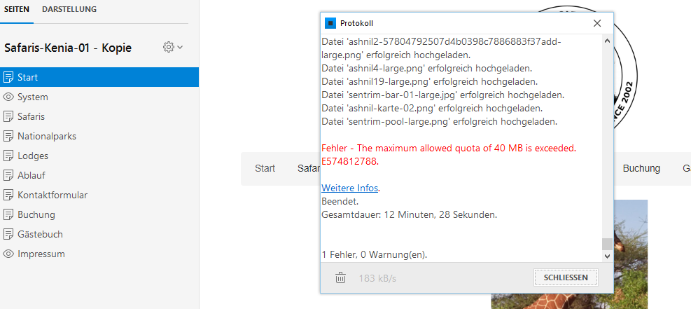

Hochladen zum Testen der Aufbau Geschwindigkeit auf den Zeta Server
  • Ja, da machen Sie am besten manuell eine Kopie des Projektordners. Beim kopierten Projekt wählen Sie dann in der FTP-Konfiguration ein neues Protokoll und dann "Kostenlos zum Testen auf zeta-producer.com".

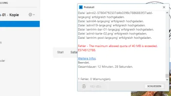

  • Leider kann ich die Seite nicht hochladen bei Ihnen. Die Seite ist wohl zu groß.

  • Hallo Andreas,
    PHP 7.2 ist schon mal richtig und passend für Zeta. Du kannst mal unter "Extras" -> "Optionen" -> "Aktionen" die "Website-Features prüfen" und das Ergebnis mitteilen.
    Wegen der Testveröffentlichung auf dem Zeta-Server kannst Du folgendes machen:
    • deaktiviere die Seite "Nationalparks"
    • deaktiviere die Seite "Lodges" sowie alle Unterseiten
    Diese Seiten enthalten keine Shop-Elemente, sind also für den Test nicht unbedingt notwendig. Gleichzeitig enthalten sie aber viele Bilder. Eventuell kommst Du damit unter die 40 MB. Deaktivierte Seiten werden nicht veröffentlicht, ursprünglich bereits veröffentliche Seiten und Bilder werden auf dem Server gelöscht.
  • Hallo Thomas,
    vielen Dank für Deine Hilfe. Die Aktion habe ich ausgeführt. Das Ergebnis sagte dass alles in Ordnung ist. Das Hochladen mache ich gerade mit den deaktivierten Seiten. mal sehen...
