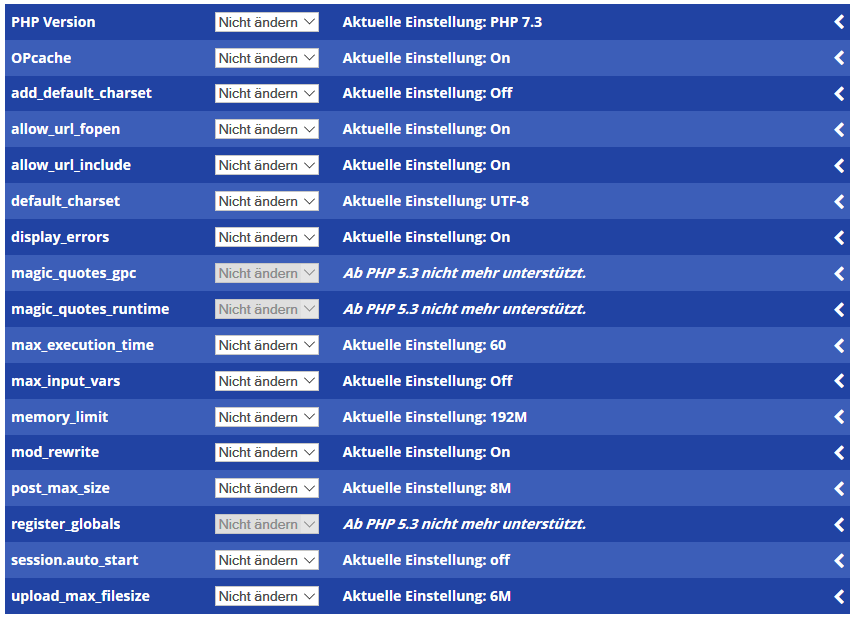

    Die aktuellen Einstellungen sind recht überschaubar und viele Optionen gibt es ja nicht:

    Sind die Einstellungen denn Serverseitig so in Ordnung die ZP benötigt?
  • Wüsste nicht, was die Einstellungen im Screenshot mit dem Mailversand zu tun hätten. Also sag ich mal, die sind inOrdnung ;) Ggf. auch mal Googeln, wie man in PHP mehr Fehlerdetails loggen lassen kann, oder die DEBUGGING Schalter in unseren Skripten nutzen, sofern vorhanden.
