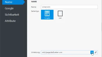

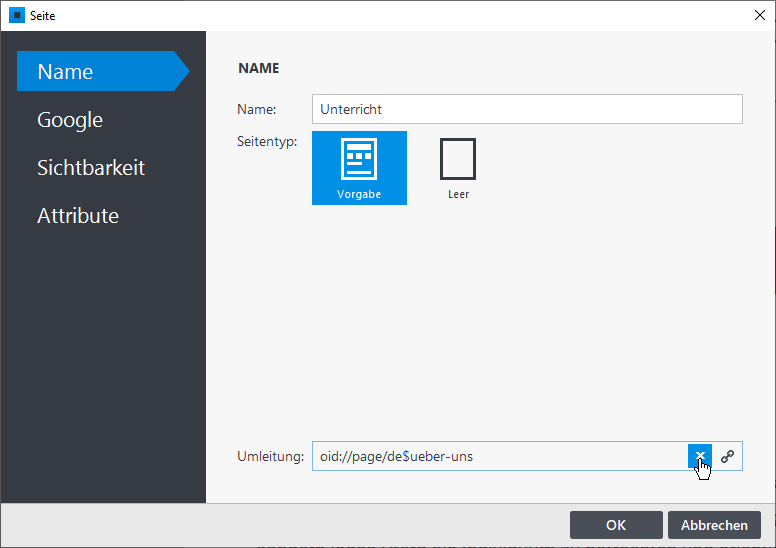

    danke, das Projekt habe ich erhalten. Ursache der fehlerhaften Sitemap, ist die Umleitung bei der Seite "Unterricht". Diese verweist auf eine nicht mehr vorhanden Seite. Bitte die Umleitung einfach entfernen oder eine gültige Umleitung einstellen. Danach die Website einfach neu veröffentlichen. Die Sitemap enthält dann keine fehlerhaften URLs mehr.
