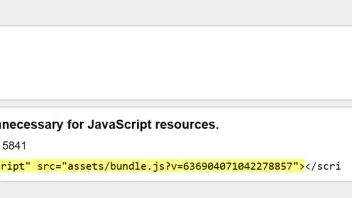

Hallo Zusammen,
habe diese Fehlermeldung bekommen. ich weiß nicht wie ich diese Beheben kann.
Ich bedanke mich für die Unterstützung.
Grüße
Arianne

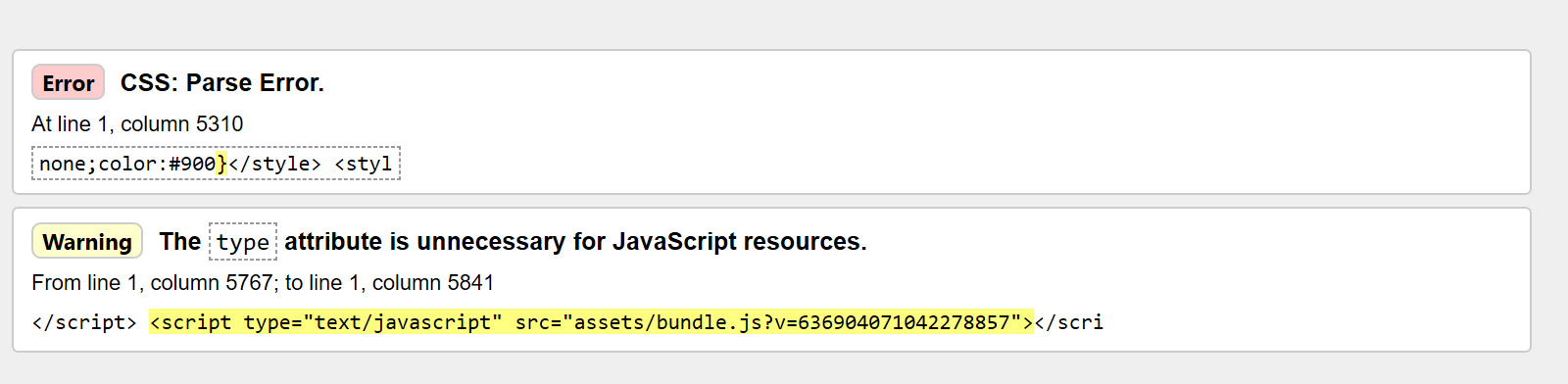

welche Webseite haben Sie da validiert?
die Webseite https://www.ariart-fotografie.de

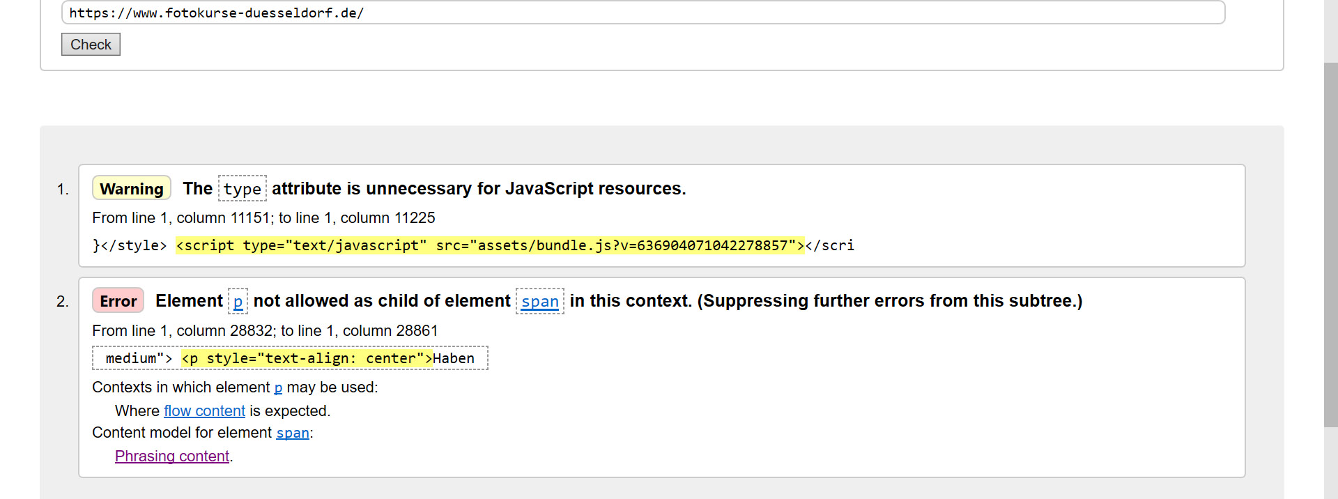

bei der Webseite https://www.fotokurse-duesseldorf.de habe ich eine ähnliche Fehlermeldung

bei https://www.ariart-fotografie.de/ gibt es einen CSS-Block, der fehlerhaft ist. Diesen haben Sie vermutlich unter "Einstellungen > CSS" eingefügt.
Falsch: Es fehlt eine schließende Klammer }
Richtig:

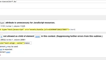

Bei https://www.fotokurse-duesseldorf.de/ ist im Textblock (blaue Hinweisbox) "Haben Sie Fragen zu den Fotokursen Düsseldorf? ..." fehlerhaftes HTML enthalten. Hier am besten mal das Widget zum BEarbeiten öffnen und in die Quelltextansicht wechseln.
Falsch: Ein <span> darf kein <p> enthalten.
Richtig: Aus <span> bitte ein <div> machen.
Hallo Steffen,
Ein Fehler ist weg, der andere nicht und ein neuer dazu, dabei habe ich "bewusst" keine eigene neue css eingefügt.
Ari
die Warnung können Sie ignorieren. Den Fehler müssen wir mal versuchen mit dem Layout zu reproduzieren und ggf. beheben.

nein, das scheint tatsächlich Fehler im Layout zu sein.
danke!
Ich habe das per Online-Update korrigiert. Frühestens ab 12:00 Uhr mal auf "Extras > Updates suchen" klicken und nachdem Daten geladen wurden, die Tastenkombination STRG-SHIFT-T drücken. Danach ggf. veröffentlichen.
