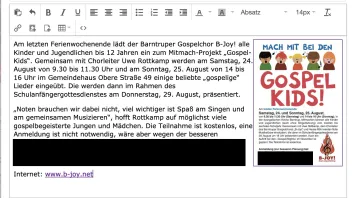

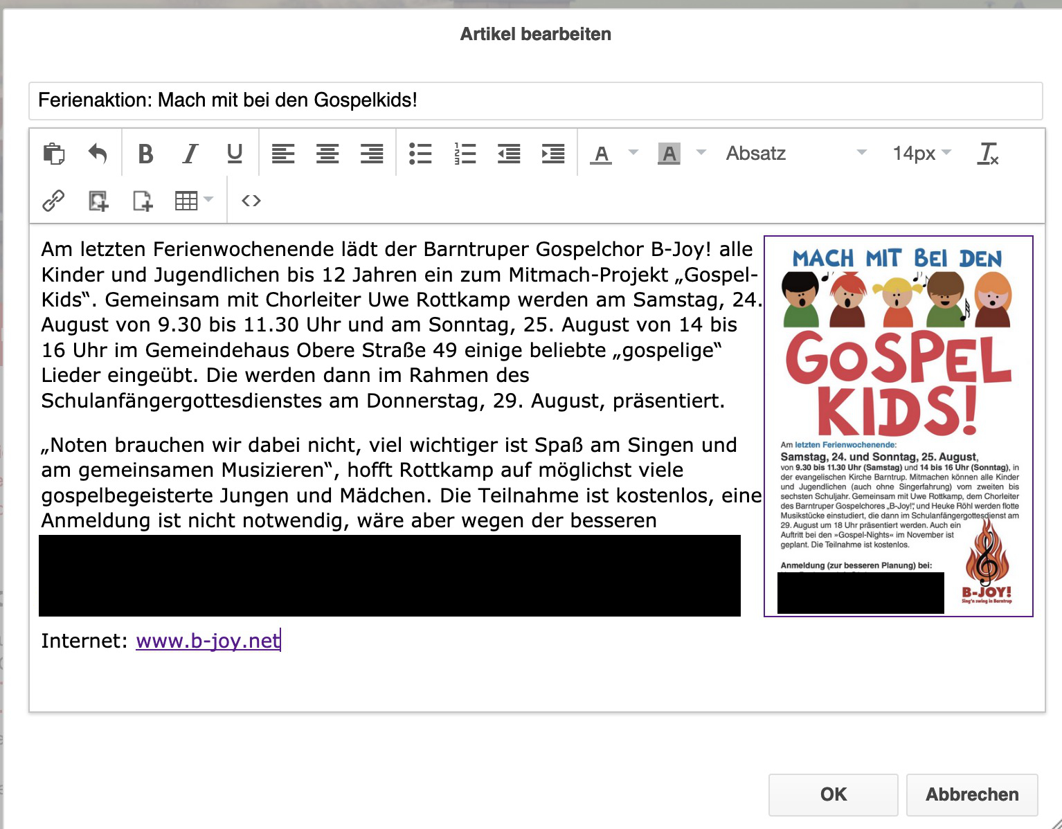

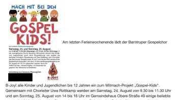

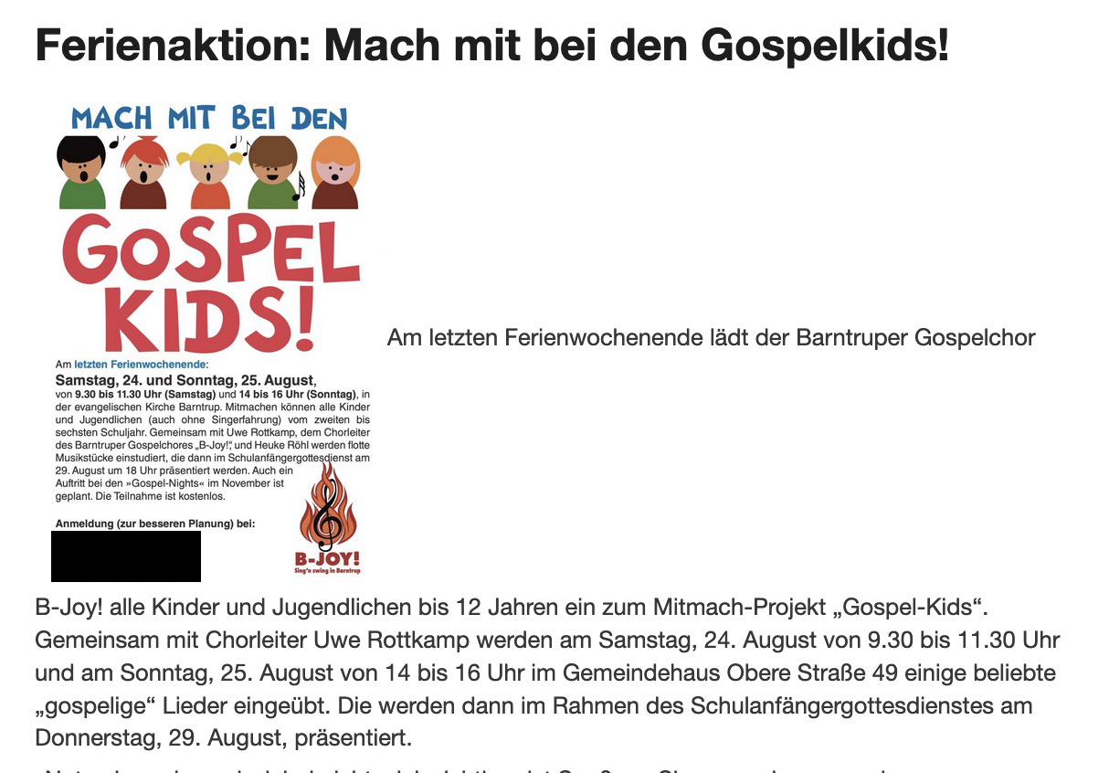

    Wenn im CMS Bilder >1200pix eingebaut werden, sollte ja automatisch die Lightbox eingebaut werden klappt auch. Nur: Bei mir klappt (mindestens in zwei Layouts) nicht, die Bilder rechtsbündig textumfließend einzubauen. Es wird dann online falsch dargestellt. Siehe Screenshots: Links im Editor, rechts im Browser.
    Ich dachte zunächst, dass ggf. die Größe die Ursache sei, und habe das bild auf ca. 800 Pix Breite heruntergerechnet – damit wird es auch im Browser korrekt angezeigt. Natürlich aber ohne Lightbox.
    Wo liegt der Fehler? Lightbox und rechtsbündig/textumfließend wäre schon schön...
