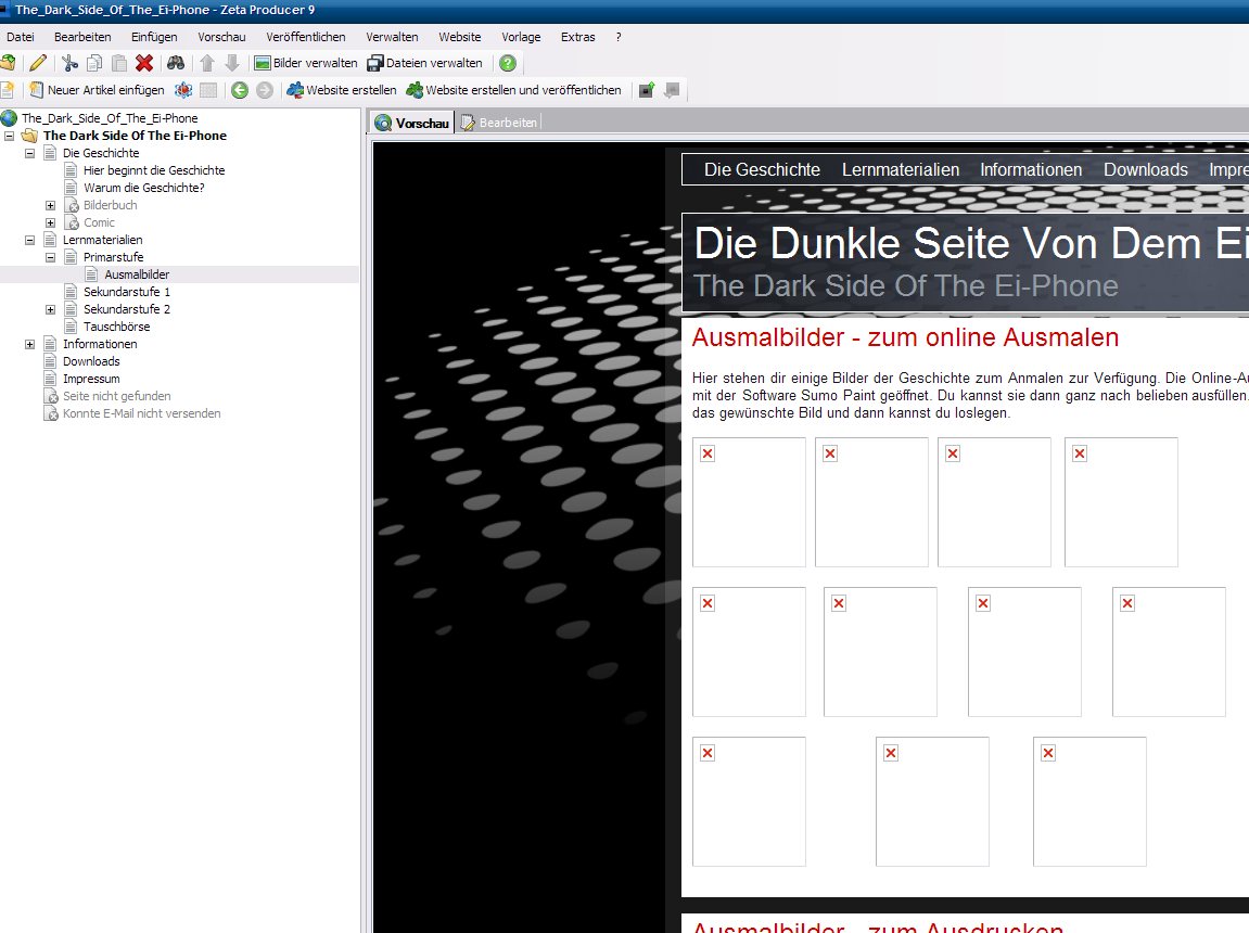

beim Bearbeiten eines Artikel sind die eingefügten Bilder ersichtlich, jedoch in der Vorschau erscheinen nur Platzhalter. Die Bilder sind aber im Verzeichnis ...projects\Mein Projekt\web\media\images vorhanden.
Gruß Robert

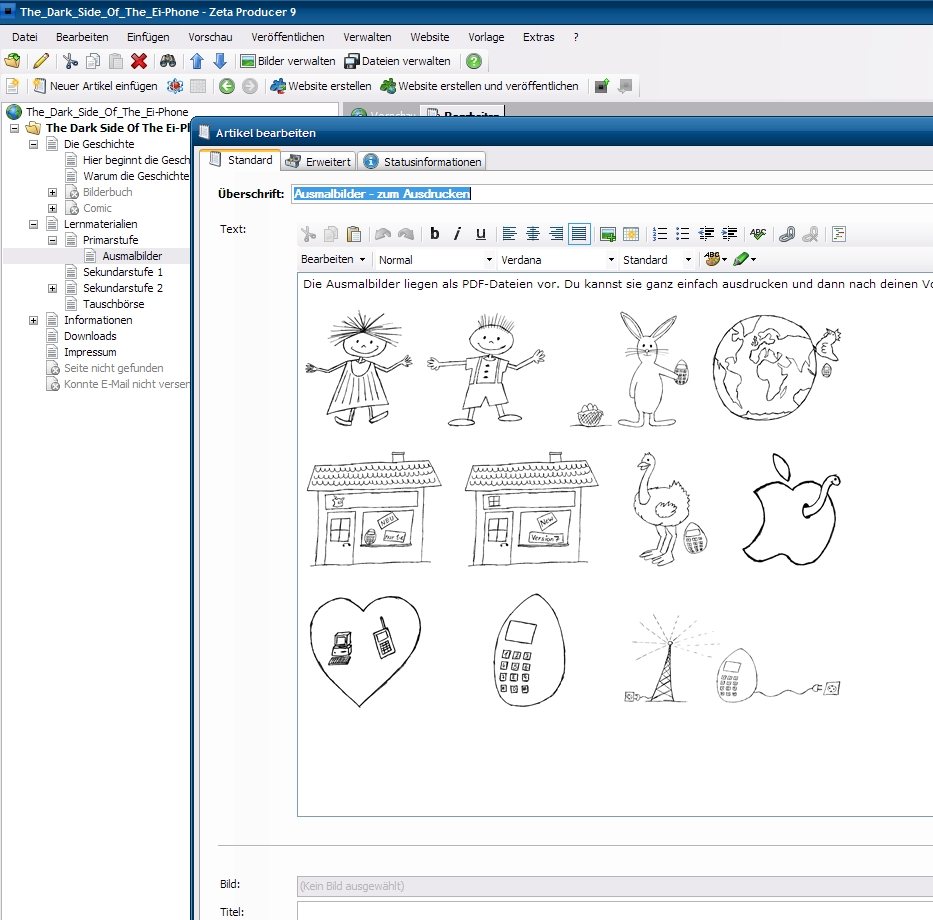

ich habe das Projekt auf zwei Rechnern, wo ich es abwechselnd bearbeite. Jedoch liegen bei einem die Original-Bilder auf D:\ bei dem anderen auf F:\. Ich habe nun das Projekt aus dem Ordner ....\Projects\Mein Project vom Notebook auf den Stand-PC auch in den Ordner ....\Projects\Mein Project kopiert. Die ZP-Installation liegt auf beiden auf C:
Ich habe dann (laut Screen-Shots) die Bilder beim Bearbeiten des Artikels gesehen und in der Bilderverwaltung waren sie auch gelistet (genauso im Verzeichnis "web" des Projects), aber bei der Seitenvorschau wurden sie nicht dargestellt.

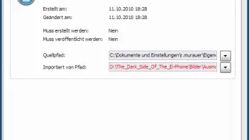

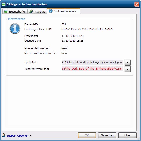

Was aber aufgefallen ist, war - und daher konnte ich das Problem selber lösen - dass in der Bilderverwaltung bei den Statusinformationen beim "Importiert von Pfad:" dieses rot angegeben war und auf den Pfad D:\..... (des Notebooks) verwiesen hat. Erst als ich am Stand-PC auch auf der Platte D: die Orginaldateien hinkopiert habe war alles wieder O.K.

Habe nun ausprobiert, nachdem die Bilder angezeigt wurde, den Pfad umzubenennen und siehe da - sie waren noch da (obowhl das Projekt unverändert war). Jedoch wird die Statusinformation wieder rot (ich glaube dies ist richtig, als Hinweis, dass es die Originale nicht mehr gibt).

Hallo Robert,
das die Pfadangabe unter "Importiert von Pfad" in den Statusinformationen rot dargestellt wird, ist ganz egal. Das bedeutet nur, dass es das Bild in diesem Ordner nicht mehr gibt bzw. der Ordner ganz entfernt wurde. Wichtig ist ja der Quellpfad. Dieser sollte in das Verzeichnis "web\media\images" des Projektordners zeigen.
Ich kann mir das bei Dir nur so erklären, dass der Quellpfad der Bilder, also auf der erstellten Seite, in den Ordner "Importiert von Pfad" verweist.
Kannst Du das mal prüfen?
Hallo Steffen,
lt. Screenshot "fehler03.jpg" ist ersichtlich, dass der Pfad des Bildes auf das Verzeichnis c:\dokumente und einstellungen\.... verweist. Eigenartig war ja auch, dass im Bearbeiten-Modus die Bilder erschienen sind, in der Vorschau jedoch nicht und auch alle Pfade korrekt und die Dateien auch im Ordner ..\web vorhanden waren.
Und bis dato habe ich immer wieder Projekt problemlos hin- und herkopiert. Daher habe ich auch keine Erklärung für dieses Phänomen. Und wie auch zuletzt geschrieben, habe ich, nachdem die Dateien abgezeigt wurden, den Quellpfad umbenannt und es hat trotzdem funktioniert.
