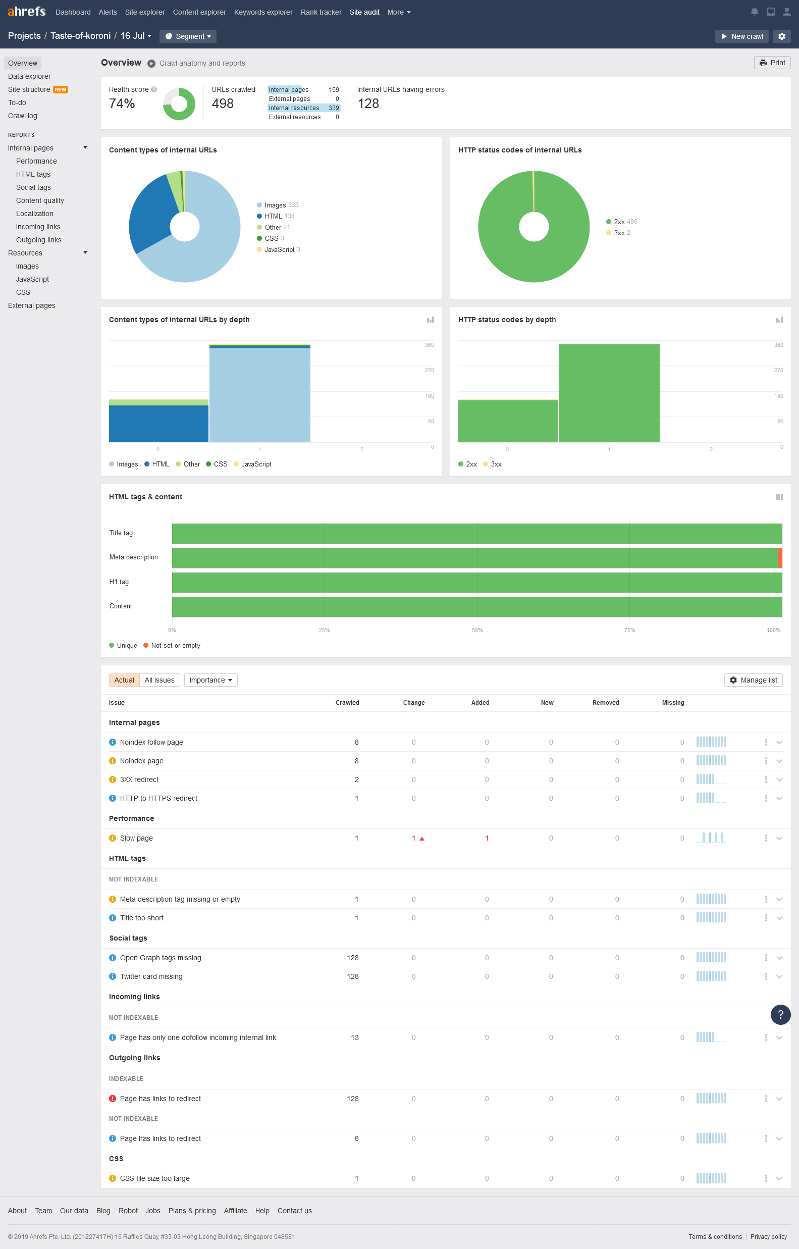

    Auf ahrefs.com bekomme ich die Meldung: (Page has links to redirect) bei 128 Seiten

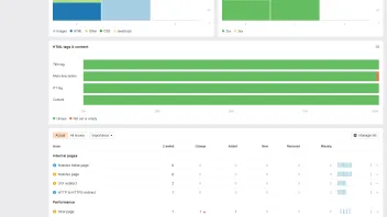

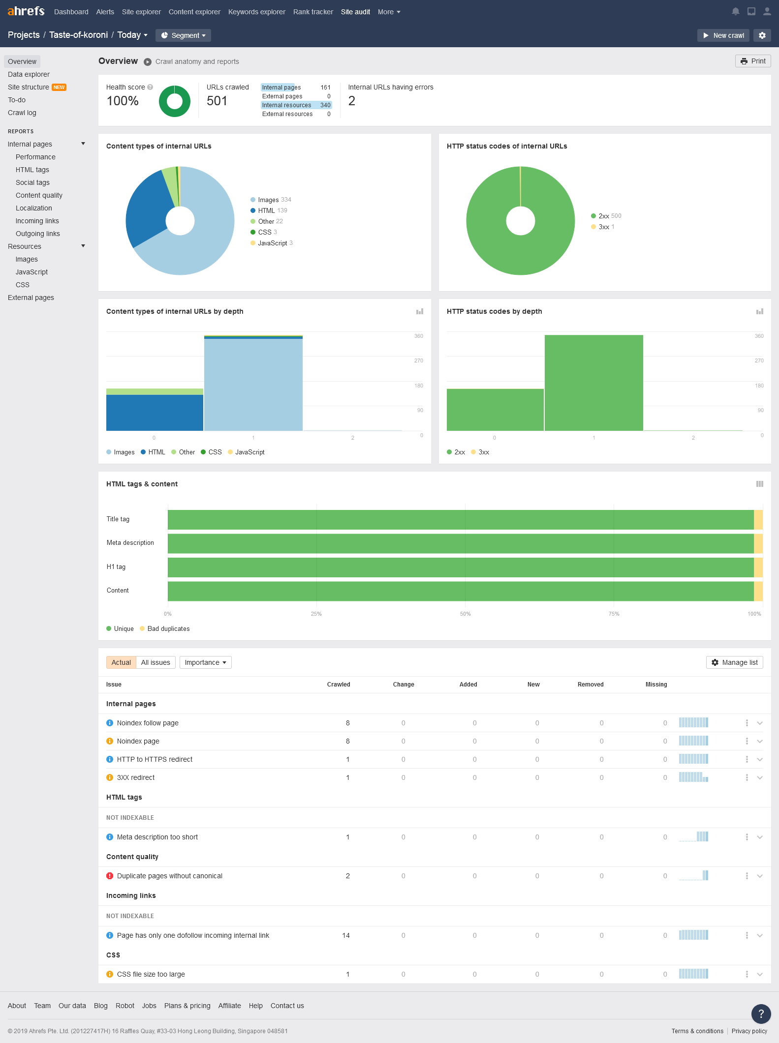

  • Ja genau jetzt ist es Dupicat Content,
    im Anhang die Meldung for der Umstellung des .htaccess Codes (Page has links to redirect)
    nach der Umstellung (Nach Umstellung)
    Evenutell bekomme ich den Duplicate Content mit "<link rel=”canonical” href=”http://www.taste-of-koroni.de%e2%80%9d /> in Griff
  • Ich verstehe es nicht. Was war denn an der Umleitung falsch? Das hat doch alles bestens funktioniert!
  • An der Umstellung war nichts falsch, nur hat ahrefs moniert, dass die Verlinkung von den Unterseiten auf die Startseite (http:// http://www.taste-of-koroni.de/index.php) umgeleitet werden auf (https://www.taste-of-koroni.de).
    Bevor der Umstellung hatte ich einen Healty-Score von 74%.
    und nach der Umstellung 100%. Ich kann nur vorstellen, dass dies mit dem Linkjuice der weitergegeben wird zusammenhängt. Die Frage ist, ob ich den Duplicate Content mit dem ”canonical" Tag in den Griff bekomme.
