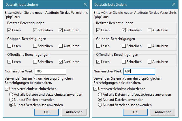

    in der Fehlermeldung steht gleich in der ersten Zeile, was das Problem ist: "Error/warning occurred. No. = 2 (E_WARNING), msg = mkdir(): Permission denied, file =".
    Hier will die Seite ein Verzeichnis anlegen, darf es aber nicht, weil die Ordnerberechtigungen falsch gesetzt sind.
    Lösung:
    • Verbinde dich via Filezilla mit dem Server
    • wechsle in das Verzeichnis /assets/
    • markiere den Ordner /php, lasse Dir dann mit Mausklick rechts die Dateiberechtigungen anzeigen. Diese sollten für den Ordner auf 705 stehen.
    • Falls nicht, ändere den numerischen Wert auf 705, setze ein Häkchen bei "Unterverzeichnisse einbeziehen" und markiere darunter "nur auf Verzeichnisse anwenden.
    • wechsle dann in den Ordner /php/shop und gehe auf eine beliebige Datei. Die Dateiberechtigung sollte hier auf 604 stehen.
    • Falls nicht, wechsle wieder hoch, bis zum Ordner /assets, markiere den Ordner /php
    • Mausklick rechts -> Dateiberechtigungen
    • Ändere den numerischen wert auf 604, setze ein Häkchen bei "Unterverzeichnisse einbeziehen" und markiere darunter "nur auf Dateien anwenden"
