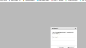

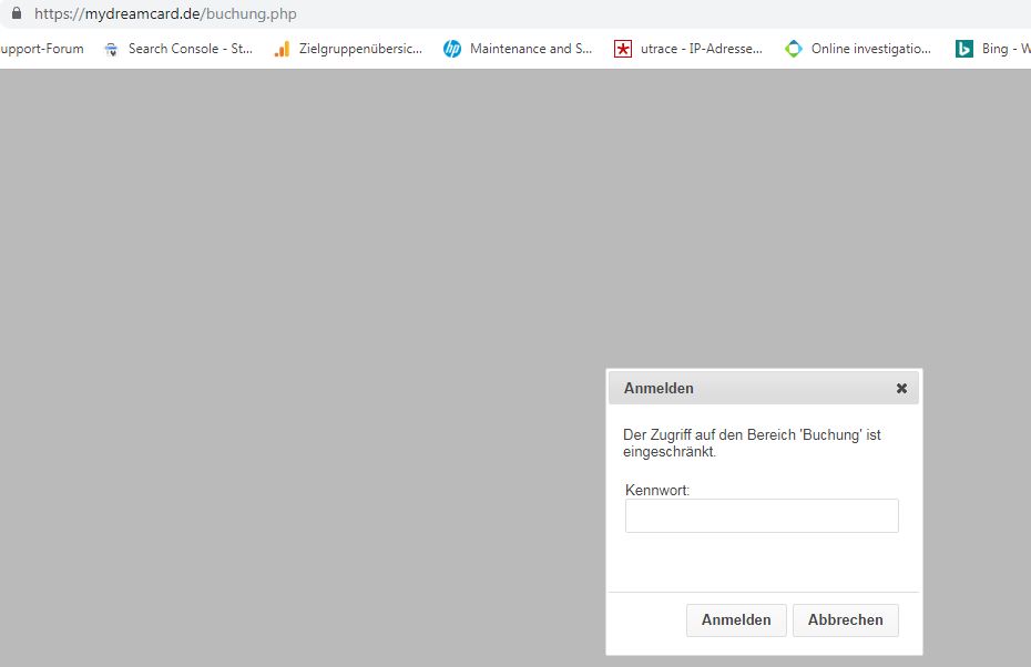

  • ..., ich habe den geschützten Bereich angelegt (eigene Hauptseite) aber es wird in der Live Version nur eine weisse Seite angezeigt, was muss ich anders machen? (Schreibrechte und Webserver alles im grünen Bereich)
  • Prüfen Sie bitte mal, ob in der FTP-Server Konfiguration bei Web-Adresse https://www.mydreamcard.de drinsteht. Also mit https:// und www. Ich vermute nämlich, dass dort nur http:// steht, also ohne s. Das bitte ggf. korrigieren und die Website komplett neu veröffentlichen.
    Es ist derzeit auch möglich Ihre Website mit wwwund ohne www aufzurufen. Sie sollte hier also noch eine Weiterleitungen von ohne www auf www einrichten.
    auf der Seite "Buchungen" gibt es immer noch sog. Mixed Content. Es werden hier also noch Ressourcen unsicher via http:// versucht zu laden. Daher auch nur die weiße Seite.

  • ..., ich habe es zur Sicherheit auch ein zweites Mal gemacht nachdem es beim erstenn Mal nicht ging, aber auch jetzt bleibt der Bildschirm weiß, ...
  • ..., ist es denn eigentlich normal, dass diese Seite in der das Widget "geschützter Bereich" eingefügt wurde bzw. angewendet wird über php und nicht über html läuft ?

  • Hallo Golfbarny ,
    bitte den Browser-Cache leeren oder die Seite im In-Private- oder Inkognito-Modus aufrufen.
