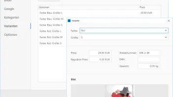

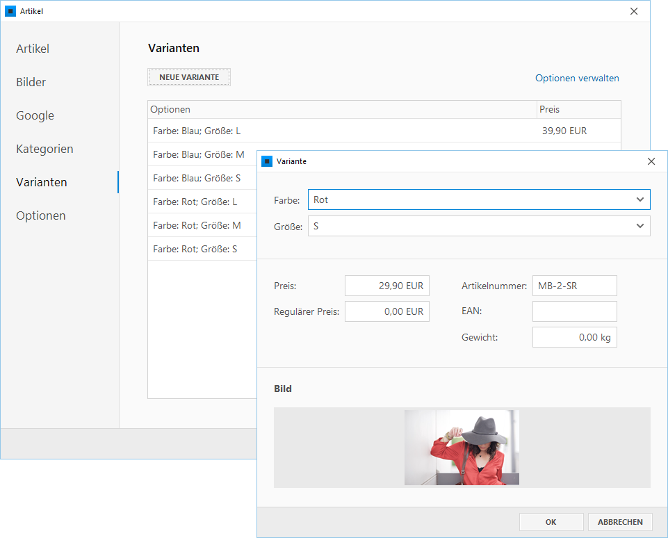

    Meinen Sie mit mehrfach Einstellung die Stelle wo man Varianten erstellen kann?
    https://docs.zeta-producer.com/v15/artikelopt…-varianten.html
    Dort ist die Auswahl "Farbe" und "Grösse" schon vordefiniert, kann man die Bezeichnung Menge einfügen?
