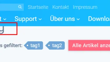

    Wie lässt sich der Abstand der Blogüberschrift beim Klick auf die Tags am besten anpassen?
    Ich habe es nicht hinbekommen, den Abstand zu erhöhen.
    #topArticles :target:before greift an dieser Stelle nicht.

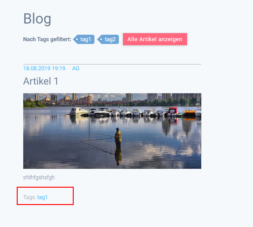

  • Dann ist mir noch aufgefallen, wenn ein Artikel offen ist und ich auf den Tag-Link klicke, erscheint: Es konnten keine Blog-Artikel gefunden werden.
    Ob das so gewollt ist, sollte überprüft werden.
  • Das mir der Überschrift kann ich nicht nachvollziehen. Bitte mal etwas genauer beschreiben.
    Das mit dem Klick konnte ich reproduzieren. Da muss ich mal prüfen, warum das so ist.

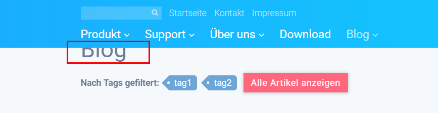

    jetzt muss ich mal fragen, wenn du deinen Chrome öffnest, den Link: https://hosting.zeta-producer.com/6401221159/blog/index.php wie oben hinterlegt anklickst und nach Tags (tag1, tag2 ) filterst, verschwindet die Blogüberschrift (Blog) nicht zum Teil hinter der Topline? So wie es auf dem Bild im Artikel #1 zu erkennen ist?
  • Guten Morgen,
    das scheint unabhängig vom Browser zu passieren, ist jedenfalls in Chrome und IE nachvollziehbar. Mir fällt dabei auf, dass die Objekt-ID im Quelltext erst hinter der H1-Überschrift steht, während zum Vergleich (unsere Startseite) die Objekt-ID über der Überschrift steht. Dies würde das unterschiedliche Sprungverhalten erklären.

  • Hab das nun per Online-Update angepasst. Bitte in ca. 30 Minuten auf "Extras | Updates suchen" um das Update zu laden. Evtl. dann mal die Tastenkombination Strg+Shift+T drücken und neu erstellen.
