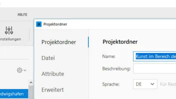

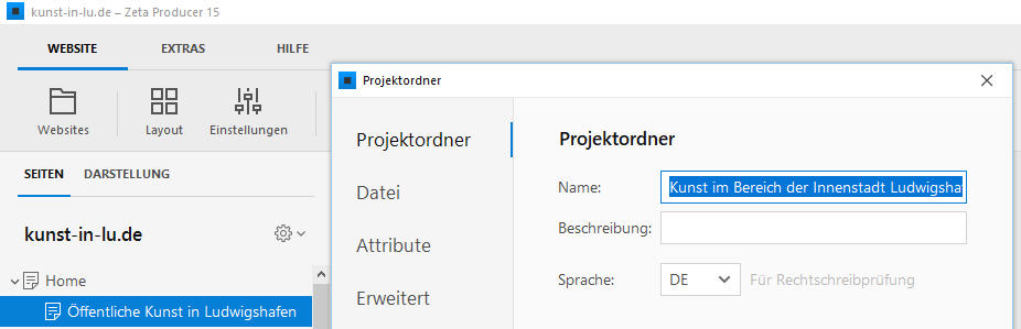

    Jedoch habe ich das Problem, dass ich die Ursprungsadresse nicht ändern kann: Die importierte Page heißt immer noch 'kunst-in-lu.de', obwohl ich einen anderen Namen gewählt hatte.

    Ich habe in einem Dateimanager (hier Free Commander, geht auch im Windows Explorer) den Projektnamen geändert und auch den Ordner umbenannt und danach in diesem Dateimanager das umbenannte .zpprojekt gestartet. Klappt prima!
    Es ist wohl nicht nötig, eine Kopie eines Projekts zu erstellen: Ich habe in einem vorhandenen, geöffneten Projekt lediglich die Option gewählt "Webseite importieren", und es wurde eine völlig neue Page erstellt, ohne dass die geöffnete Page davon betroffen wurde und vollständig erhalten blieb, wahrscheinlich durch den Namen der importierten Seite: klasse!
