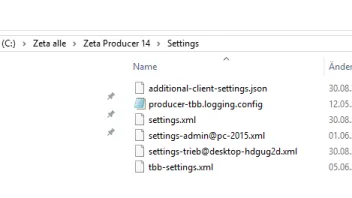

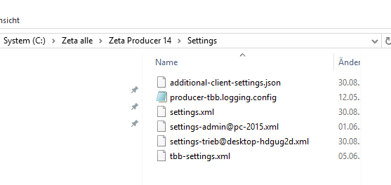

  • Das Verzeichnis C:\Zeta alle\Zeta Producer 14 gibt es auch wirklich? Un der Ordner Settings ist dort auch mit allen Dateien vorhanden?
  • Die Programm Datei ist noch normal unter c: \Programme. Allerdings gibt es (zur Sicherheit noch) auch noch den alten Ordner Zeta Producer 14 in Dokumente, da ich ja von dort weg will, allerdings nicht mehr den OPrdner Backup (der war plötzlich weg nach dem Umkopieren), den habe ich im neuen Pfad neu angelegt und sichere nun die Backups händisch da hinein.
    Mfg
    Triebel
  • Ok, dann den Ordner Settings mal umbenennen. Beim Start von ZP wird dieser dann neu angelegt. Die Lizenznummer muss dann neu eingetragen und aktiviert werden. Evtl. hilft das ja so. Ansonsten am besten mal ein Support-Ticket lösen.
  • Sorry,
    ich habe den Ordner Settings nun 2 x: am alten ort in dokumente und am neuen in "zeta alle". Sollen beide weg? Und dann wird er doch sicher wieder in Dokumente neu angelegt oder soll ich den zeta 14 Ordner in Dokument entfernen?
