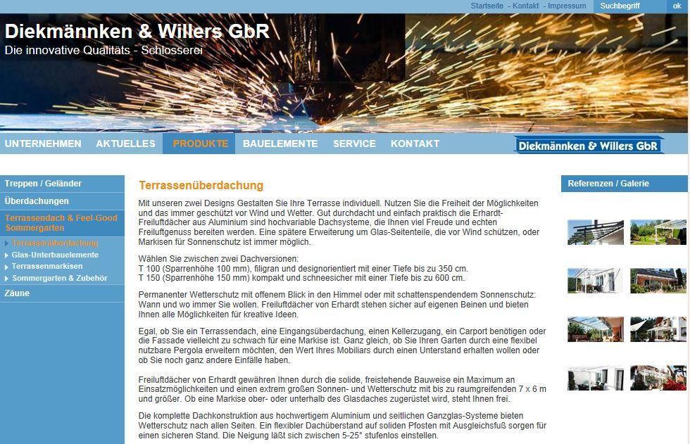

    nach dem Umstieg von 10.7 auf die Version 11 steht die Möglichkeit im Newsbereich Bildergalerien einzufügen nicht mehr zur Verfügung. Nach dem Umstieg und dem Kauf der neuen Version (mit erhofften Neuerungen) habe ich an einen Bedienfehler geglaubt, bin aber im Forum dann auf einen angeblichen "Bug"-Hinweis gestoßen.
    Nun bin ich als einfacher Anwender nicht auf die Idee gekommen, das es sich in der Version 10.7 um einen Fehler handelt, wenn doch anwendbar und somit erstaunt das es in der neuen Version nicht mehr verfügbar ist. (Was für mich eher eine Funktionsreduzierung bedeuten würde)
    Unsere komplette Seite ist nun so in 10.7 aufgebaut und in ZP11 konvertiert worden, das unter dem Newsbereich zwar die vorhandenen Bildergalerien alle vorhanden sind, aber nirgends etwas geändert oder auf einer Seite eine neue Bildergalerie hinzugefügt werden kann. Was im Moment sehr ärgerlich wäre, da wir Abends sehr viel Zeit investiert haben und kurz vor der Veröffentlichung standen.
