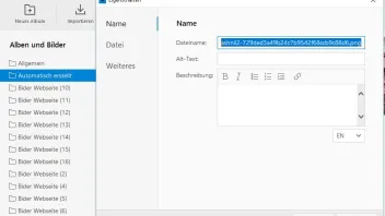

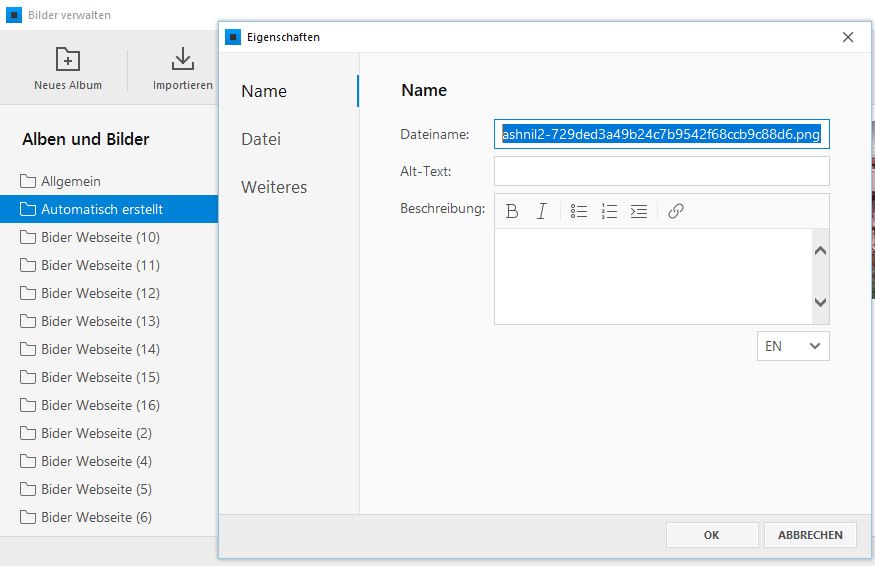

kann ich die Bilder über die Funktion Bilder >rechte Maustaste> Eigenschaften umbenennen und beschreiben so dass die Bilder von Google gefunden werden können oder muss ich jedes Bild einzeln auf dem Rechner umbenennen und dann wieder neu ins Zeta Programm laden?
Bilder benennen damit Google sie indizieren kann und in deren Bilder suche zeigen kann

Also was gebe ich bei Dateiname und alt text ein? Was wird dann verändert? Ich frage das weil mir einer sagte dass Google Bilder namen z.B 23_4e …. nicht gut findet und das im Ranking abstrafen wird. Ist wohl bei Google in sehr wichtiges Atribut wenn ein Bild zb heißt: Tsavo East_Löwe….
- Hilfreichste Antwort
Hallo Andreas,
die Bearbeitung kannst Du direkt in Zeta unter "Erweitert" -> "Bilder" vornehmen.
Als Dateiname solltest Du einen kurzen, aber trotzdem zum Bild passenden Namen vergeben, der keine Umlaute, Sonderzeichen oder Leerzeichen enthält (Bei Dir wäre korrekt also tsavo-east-loewe.jpg). Trennstrich statt Unterstrich ist wichtig, da mit Trennstrich Google die Wörter "tsavo", "east" und "löwe" als einzelne Wörter erfasst, mit Unterstrich jedoch nur das komplette Wort. tsavo_east_loewe.jpg wird also nur dann als Treffer angezeigt, wenn genau nach tsavo_est_loewe gesucht wird, nicht aber bei tsavo allein.
Was als Dateiname am Besten passt, ist vom Inhalt der Seite und des Bildes abhängig. Ich habe auf unserer Vereinsseite viele Veranstaltungsfotos und benenne daher die Bilder immer nach folgendem Muster: Jahr-Monat-Tag-Ereignis-fortlaufende Nummer, also beispielsweise 2018-0304-ouchi-lehrgang-001.jpg.
Der Alt-Text stellt eine Bildbeschreibung dar. Wichtig ist dieser zunächst für Sehbehinderte und Blinde, da Screenreader dann anstelle "Bild" den Alt-Text vorlesen, im vorstehenden Beispiel also "Mitglieder des Vereins beim Ouchi-Lehrgang mit Bundestrainer". Beim Alt-Text sind Leerzeichen und Umlaute möglich. Google liest ebenfalls den Alt-Text aus und indiziert diesen unter anderem für die Bildersuche.
