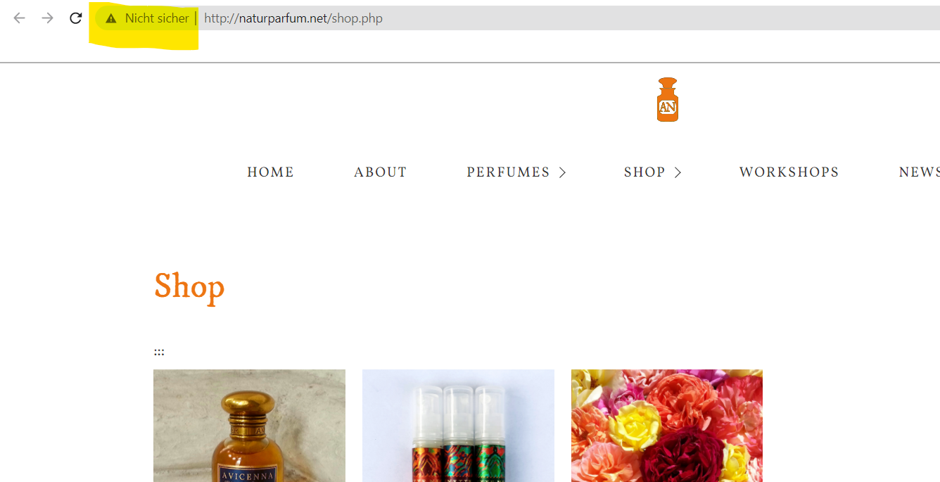

  • aneuffer Hallo,
    ob es einen Zusammenhang gibt, kann ich leider nicht beurteilen. Aber ein Shop sollte sicherlich auch eine SSL-Verschlüsselung beinhalten, was derzeit offenbar nicht der Fall ist.
    Bleib(t) gesund!
    Beste Grüße Jörg
  • Hallo aneuffer ,
    schön dass es jetzt zum Wochenende den Link zum Shop gibt. Rufe mal bitte die Adresse in Google-Chrome auf und drücke dann F12: Es öffnet sich die Chrome-Konsole mit einer Fehlermeldung von Stripe. Stripe verlangt eine verschlüsselte Verbindung für den Zahlungsverkehr.
    Beweis: Bestellung unter https://naturparfum.net/shop.php ausführen!
    Lösung:
    1. In den FTP-Einstellungen ein https:// vor der bereits vorhandenen Webadresse ergänzen
    2. Aufrufe mit http zwangsweise auf https umstellen. Dies geht entweder über einfache Einstellungen beim Hoster oder mit etwas Fachgefühl über die .htaccess (siehe Signatur)
  • Nachtrag: Wir haben bei den Fällen von Holger und Anne zwei unterschiedliche Problemursachen. Bei Anne war es schlichtweg die fehlene Verschlüsselung, bei Holger legte uns der Server Steine in den Weg.
  • Vielen Dank Hanabi und jjonline, Ihr seid super!
    In den ftp Einstellungen habe ich das https schon vor Jahren eingestellt, also werde ich auf jeden Fall bei meinen Hosteinstellungen nachsehen müssen.
