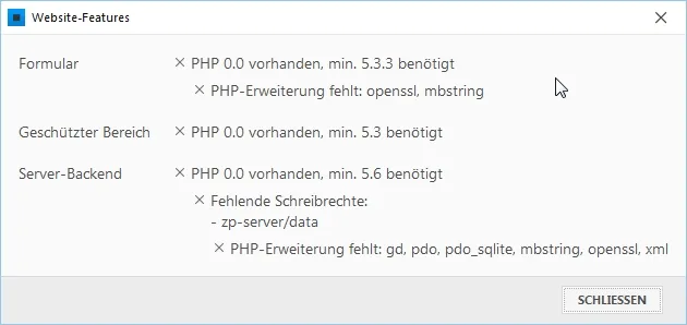

    ich habe Darstellungsprobleme mit dem "Geschützten Bereich" unserer Homepage.
    Es erscheint folgender Text auf einer weißen Seite beim Versuch die als "Geschützter Bereich" deklarierten Seiten zu öffnen.:
    Warning: session_start(): Cannot send session cookie - headers already sent by (output started at /var/www/web1560/html/test/NEU/statistik.php:1) in /var/www/web1560/html/test/NEU/statistik.php on line 46
    Warning: session_start(): Cannot send session cache limiter - headers already sent (output started at /var/www/web1560/html/test/NEU/statistik.php:1) in /var/www/web1560/html/test/NEU/statistik.php on line 46
    Nehme ich das Widget heraus wird wieder alles einwandfrei dargestellt.
    Über die Möglichkeit Website-Features prüfen erscheint folgendes obwohl PHP 5.6 vorhanden ist.
    Woran könnte es liegen bzw. an welchen Schrauben müssen wir drehen?

    sehr eigenartig. Dann erkundigen Sie sich bitte bei Ihrem Provider, wie Sie die PHP.ini Variable "error_reporting" verändern können.
    Diese sollte auf den Wert E_ERROR gesetzt werden. Dann werden nur wirkliche Fehler protokolliert und nicht auch Warnungen (wie in diesem Fall hier). Eigentlich setzen wir diesen Wert bereits in unseren Scripts, das scheint aber auf Ihrem Webserver nicht zu greifen…

      1. Zeta liefert bei Veröffentlichung eine zp-php-info.php aus, mit der die aktuelle PHP-Version und deren Inhalte angezeigt werden können. (PHP-Alfa-Server, PHP-Test-Server)
      2. Im Vergleich fällt als erstes auf, dass auf dem Alfa-Server eine veraltete PHP-Version verwendet wird, 7.1 ist "end of life" und erhält lediglich noch Sicherheitssupport bis zum 1. Dezember diesen Jahres.
      3. Im Alfa-Server-Kontrollzentrum anmelden, PHP-Version wechseln auf 7.2 oder besser 7.3 (Zeta 15 ist unter beiden lauffähig)
      4. Die Änderungen werden sofort wirksam, direkt danach testen, ob die Seite funktioniert
      5. Falls nicht, die beiden Links unter 3.1 nochmals aufrufen und direkt die beiden Versionen "händisch" vergleichen. Da ich kein PHP-Spezialist bin, kann ich jetzt aber nicht sagen, worauf genau geachtet werden muss.
