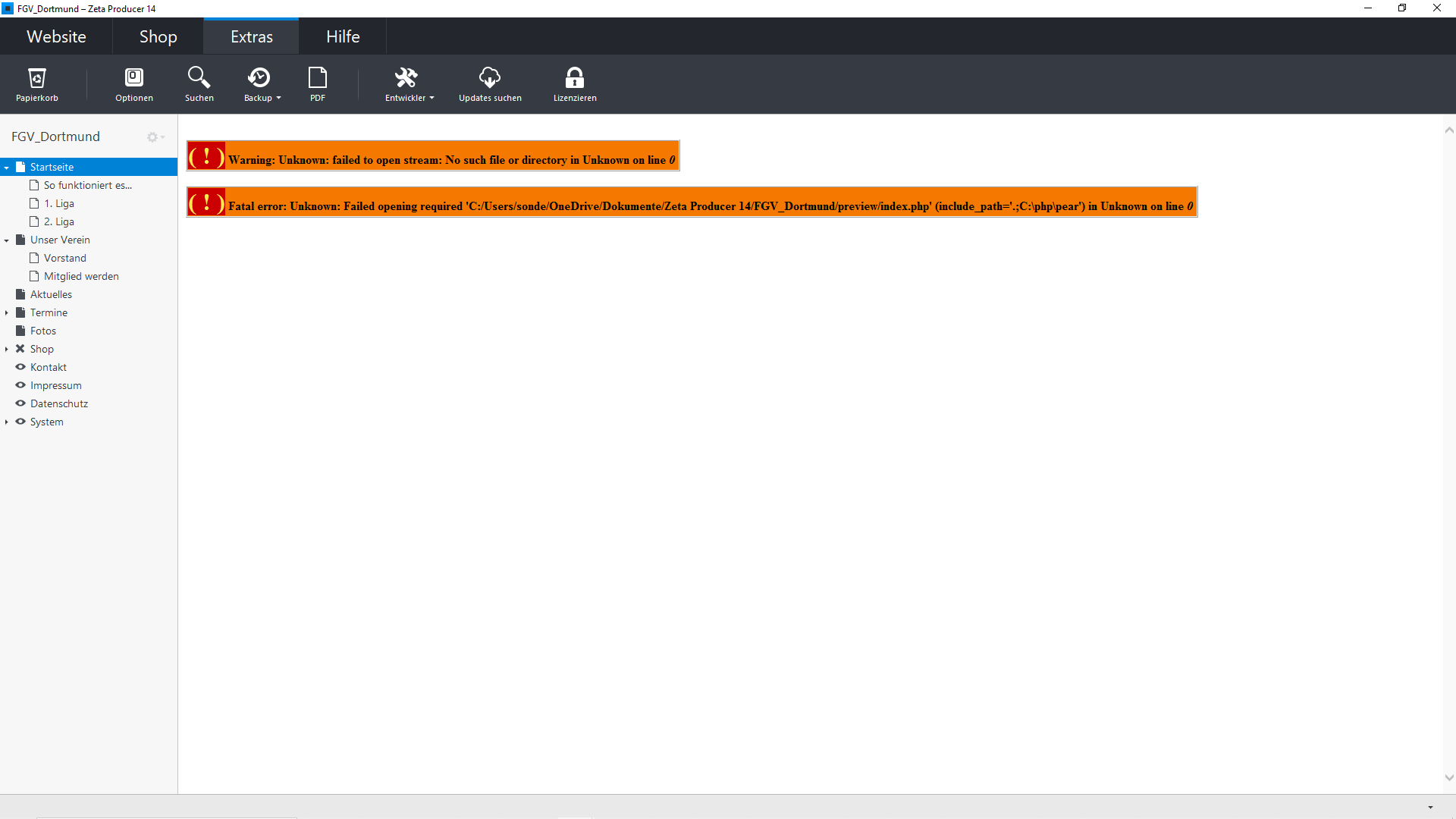

  • Hallo, ich habe plötzlich das Problem, das einige Seiten nicht mehr bearbeitbar sind und mit einer Fehlermeldung erscheinen. Auch das Wiederherstellen aus Datensicherungen von Festplatte oder Server bringen keinen Erfolg! Woran kann das liegen? Augenscheinlich fehlt dem Programm ein Dateipfad zu OneDrive...Ich habe die Fehlermeldung mal als Bild angefügt.

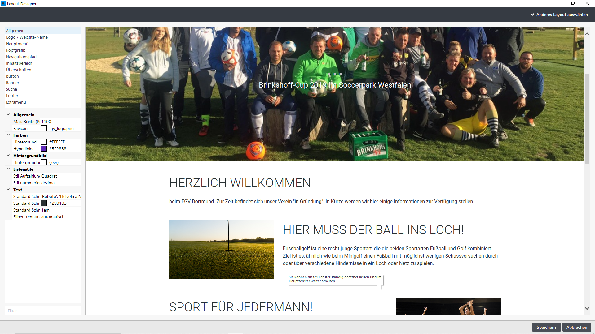

  • Hallo, ich habe das Projekt nach ca. drei Wochen wieder geöffnet. Da hat es noch einwandfrei funktioniert. Die Endung *.php habe ich nicht gewählt oder verändert. Das Projekt liegt eigentlich auch auf der Festplatte D: Nach meiner Einschätzung könnte es etwas mit dem Apache-Server zu tun haben. Im Bereich "Layout" ist die Seite jedenfalls einwandfrei zu sehen (siehe Bild).

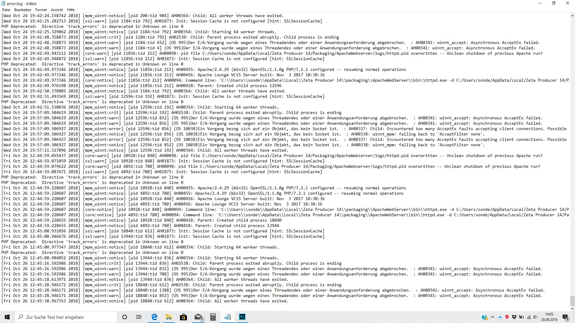

    Ich habe mal den letzten Abschnitt der error.log im Ordner "Apache" angehängt. Augenscheinlich stimmt hier etwas nicht. Verändert habe auf dem Notebook nichts!

  • Haben Sie im Projekt ggf. mal einen Shop aktiviert und dann wieder gelöscht oder deaktiviert, aber die entsprechenden Shop-Widgets nicht von den Seiten entfernt?
    ich habe Ihr Projekt empfangen und kann es öffnen und die Startseite ohne Fehler anzeigen. Es muss also an einem Systembestandteil auf Ihrer Seite liegen, z.B. dass es in OneDrive gespeichert ist, oder an einem Virenscanner oder ähnlichem.
    Da aber auf der Seite keinerlei PHP-Code enthalten ist, schlage ich vor, Sie ändern die Dateiendung einfach auf ".html". Dazu die Seite im Seitenbaum doppelklicken und dann in den Seiteneigenschaften unter "Google" rechts vom Dateinamen die Endung ".html" auswählen. Danach "OK" klicken, dann wird die Seite bestimmt auch wieder angezeigt. Dies für alle Seiten wiederholen, auf denen der oben gezeigte Fehler auftritt.
  • Hallo und vielen Dank! Das funktioniert leider nur bei Seiten, die kein php als Laufzeitumgebung benötigen! Wenn man z. B. das Online-CMS einfügt kommt wieder die Fehlermeldung. Ich hatte die Seiten mit der Fehlermeldung gelöscht und neu aufgesetzt. Ich versuche mal das Programm neu zu installieren...
    Rüdiger S.
  • Wenn das neu installieren nichts bringt, dann versuchen Sie mal Zeta Producer zu beenden und das Projekt an einen Ort zu verschieben, so dass es nicht mehr in OneDrive liegt, also z.B. direkt nach c:\. Nur mal als Versuch. Danach ZP starten und das Projekt vom neuen ort über den "Öffnen"-Button öffnen.
