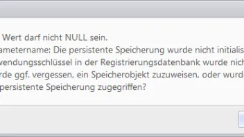

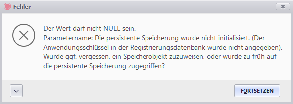

Probleme nach dem Update auf Version 15.1
    Bitte mal folgendes versuchen:
    1. Zeta Producer beenden.
    2. Das folgende Verzeichnis öffnen: C:\Users\...\Documents\Zeta Producer 14
    3. Den Ordner „Settings“ in „_Settings“ umbenennen.
    4. Zeta Producer starten.
      Der Ordner „Settings“ wird nun neu erstellt.
    5. Ihre Lizenznummer neu eintragen und aktivieren
  • Ich hab schon alles mögliche probiert.
    Kann ich den Ordner Projekte in ein anders Verzeichnis auf dem PC koppieren und Zetaproducer deinstallieren und anschließend nach einem Neustart Zetaproducer neu installieren und dann den Ordner Projekte in das Entsprechende Verzeichnis zurück kopieren.
    Hilft das?
    die Vorschläge aus Ihren letzten beiden Antworten werden vermutlich nichts bringen (ggf. sogar noch mehr Probleme bereiten).
    Zunächst würde ich versuchen, den Setup der Version 15.1 einfach nochmals von unserer Website zu laden und zu installieren. Projekte müssen vorher nicht verschoben werden, diese werden durch die Neuinstallation nicht beeinflusst.
    Wenn das nichts hilft, schlage ich vor, Sie buchen ein Premium-Support-Ticket damit wir uns das per Fernwartung ansehen können.
  • Sorry, der Pfad in meiner Anweisung oben sollte sich natürlich auf Zeta Producer 15 beziehen, nicht auf 14. Also:
    2. Das folgende Verzeichnis öffnen: C:\Users\IHR-BENUTZERNAME\Documents\Zeta Producer 15
  • Nein, ist es nicht, da haben Sie recht. Aber zu Ihrer Fehlermeldung brachte das Löschen des "Settings"-Ordner bisher immer 100%igen Erfolg. Also bitte nochmal versuchen und die Anweisung Schritt für Schritt beachten. Vorher Zeta Producer beenden!
  • Hurraaaaaaaaaa, Es funzt.
    Habe wie empfohlen den Settings-Ordner Umbenannt und Zeta 15.1 nochmals installiert.
    Anschließend neu gestartet. und siehe da, Keine Homepage vorhanden.
    Die alte Page dann Konvertiert und alles ging gut.
    Im Anschluss, nach dem alles lief, gleich ein Backup gemacht.
    Herzlichen dank für die tolle Unterstützung.
    MfG
    Bruno
