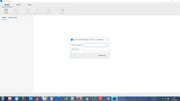

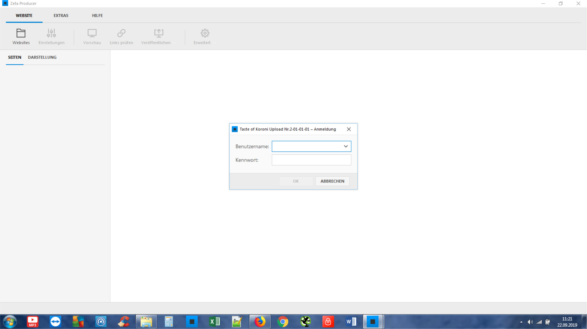

  • Hallo Marc,
    dazu gibt es bereits Nach dem Update wird Anmeldung verlangt in Zusammenhang mit der aktuellen 15.1, dort die Beiträge 2 und 8 zur Lösungsfindung.
  • Das Fenster kam als ich wieder auf die Version 15.0.1 gewechselt habe. Konnte das Problem aber soweit wie es ausschaut mit Backup wiederherstellen lösen und das Projekt öffnete sich.

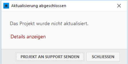

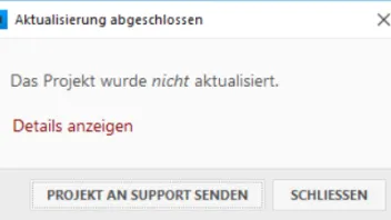

  • Hallo mkaegi ,
    "Details anzeigen" würde eventuell zur Ursachenfindung beitragen. Außerdem sollte unter "Details anzeigen" auch die Möglichkeit bestehen, einen Bericht an den Support zu geben (ohne dass gleich das ganze Projekt gesendet werden muss).
  • Details:
    Ein Aufrufziel hat einen Ausnahmefehler verursacht.
    Error 507 (Provider v. 4.3.3.34): Expected expression(s): )
    Line #: 2; Column #: 58
    Error 509 (Provider v. 4.3.3.34): Invalid or incomplete statement: UPDATE
    Line #: 1; Column #: 1
    [Fehler] Ein Aufrufziel hat einen Ausnahmefehler verursacht.
    Fehler an Support senden endet nach ca 15 Min wieder mit einer Fehlermeldung
  • Zwischenstandsmeldung: Freundlicherweise hat mir das tolle Zeta Team mein Projekt konvertiert (Dauer 1 Minute), vielen lieben Dank Steffen T.
    Leider hat dies bei mir nicht funktioniert, da anscheinend irgendwas mit meinem Betriebssystem nicht stimmt oder aber meine Internetgeschwindigkeit war zu langsam. Auch ist mir noch gekommen, ich hatte das update 15.1 installiert, als auch noch die Version 14 auf war (Ich denke das war auch sau blöd). Naja morgen neuer Rechner dann hoffentlich alles gut
  • Fairerweise muss gesagt werden, dass die 1 Minute Konvertierzeit auch nur mit der nächsten Programmversion 15.1.1 erreicht wurde ;-) Die 15.1.0 wäre bei uns auch langsam gewesen. Hierzu konnten wir bereits kräftig nachbessern und werden in den nächsten Wochen ein Update 15.1.1 veröffentlichen.
