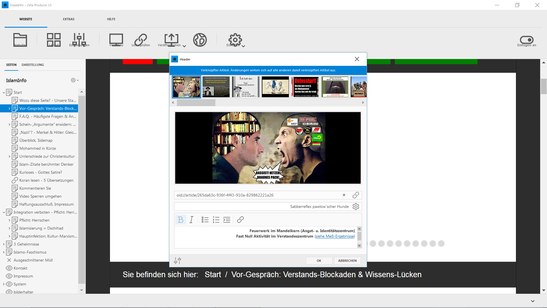

    auf einer Unterseite will ich aus dem Header einige störende Bilder löschen. Der Header ist mit allen Seiten verknüpft. Das Original ist die Startseite. Angezeigt wird: "Verknüpfter Header. Änderungen wirken sich auf alle anderen damit verknüpften Artikel aus"
    Da ich vermeiden will, daß diese auch in allen anderen Headern gelöscht werden, habe ich im Kontextmenü unter "Verknüpfungen" vor 60 Seiten den Haken entfernt, auf denen kein Bild gelöscht werden soll.
    Ergebnis: Die Header sind leider von den 60 Seiten komplett gelöscht.
    Ich erinnere mich, daß vor ein oder 2 Jahren Zeta beim Löschen die Auswahl anbot, ob nur in diesem oder auch im Original-Artikel gelöscht werden soll. Dies waren vielleicht "vererbte" Artikel.
    Wie löscht man störende Bilder, die mit dem Seitenthema nichts zu tun haben, ohne daß sie in verknüpften Headern ebenfalls gelöscht werden?

    der Header darf keine Verknüpfung sein, sondern einfach eine Kopie des Original-Headers. In der Kopie können Sie dann einfach einen Rechtsklick auf ein Bild machen und dieses löschen.

    Nochmal zur Verdeutlichung:
    Das geht nicht.
    Wenn Sie in den alten Versionen die Vererben Funktion nutzten und dann "nur in diesem…" beim Bearbeiten gewählt hatten, dann wurde auf der Seite ein neuer, eigener, von der Vererbung losgelöster Header erzeugt.
    Das muss nun genau so gemacht werden. Wenn Sie auf Seiten unterschiedliche Themen haben, die eigene Header erfordern, dann können Sie einfach nicht den selben Header auf alle Seiten verknüpfen, sondern benötigen ggf. mehrere Header.
    Sie erstellen also einen Header passend zum Thema und verknüpfen diesen auf thematisch passende Seiten.
    Anderes Thema, wieder einen eigenen Header erstellen und auf thematisch passende Seiten verknüpfen.
