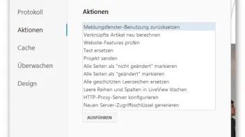

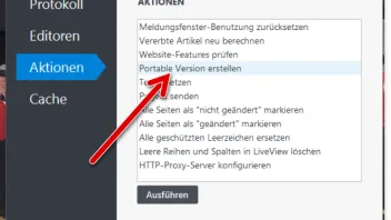

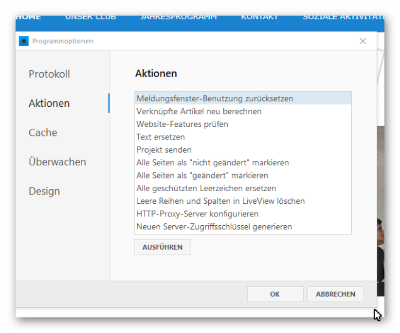

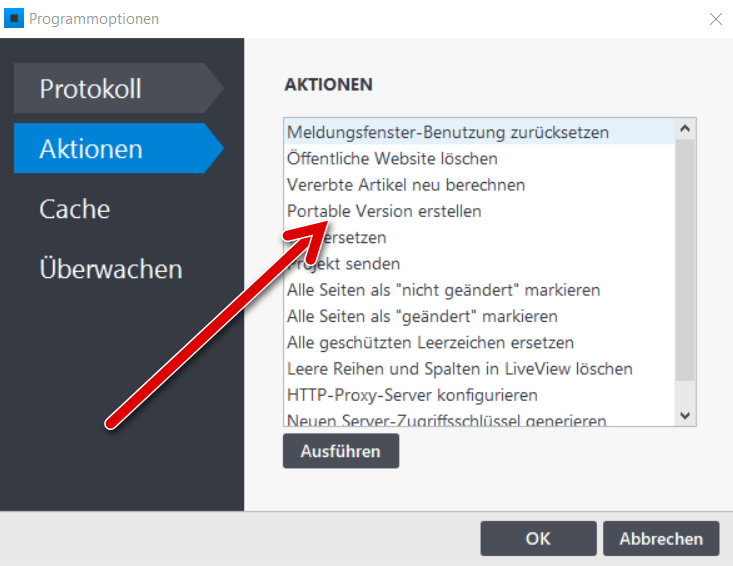

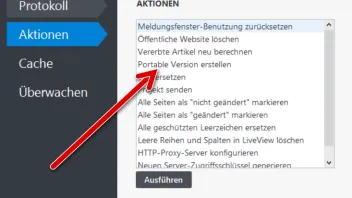

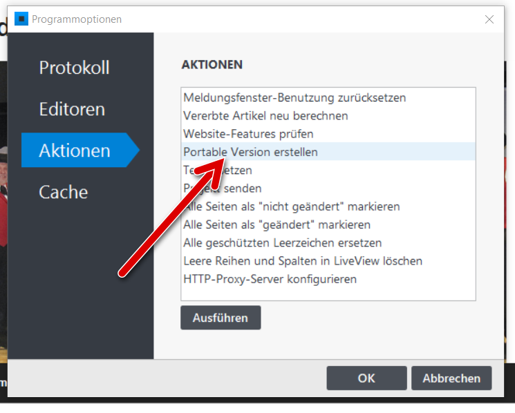

Hallo Kurt,
"Portable Version erstellen" (unter Extras -> Optionen -> Aktionen) ist ab der Premium-Version verfügbar.

Bitte mal prüfen, ob die aktuelle Lizenz eine ZP15P ist. Bei mir (15P) gibt es weiterhin diesen Aktions-Button.
Alles klar. Daher ist die Option auch nicht vorhanden (keine Premium). Sie können Ihr Projekt aber z.B. Auch über eine Cloud mit dem Laptop teilen: https://docs.zeta-producer.com/projekt-ueber-…ronisieren.html
