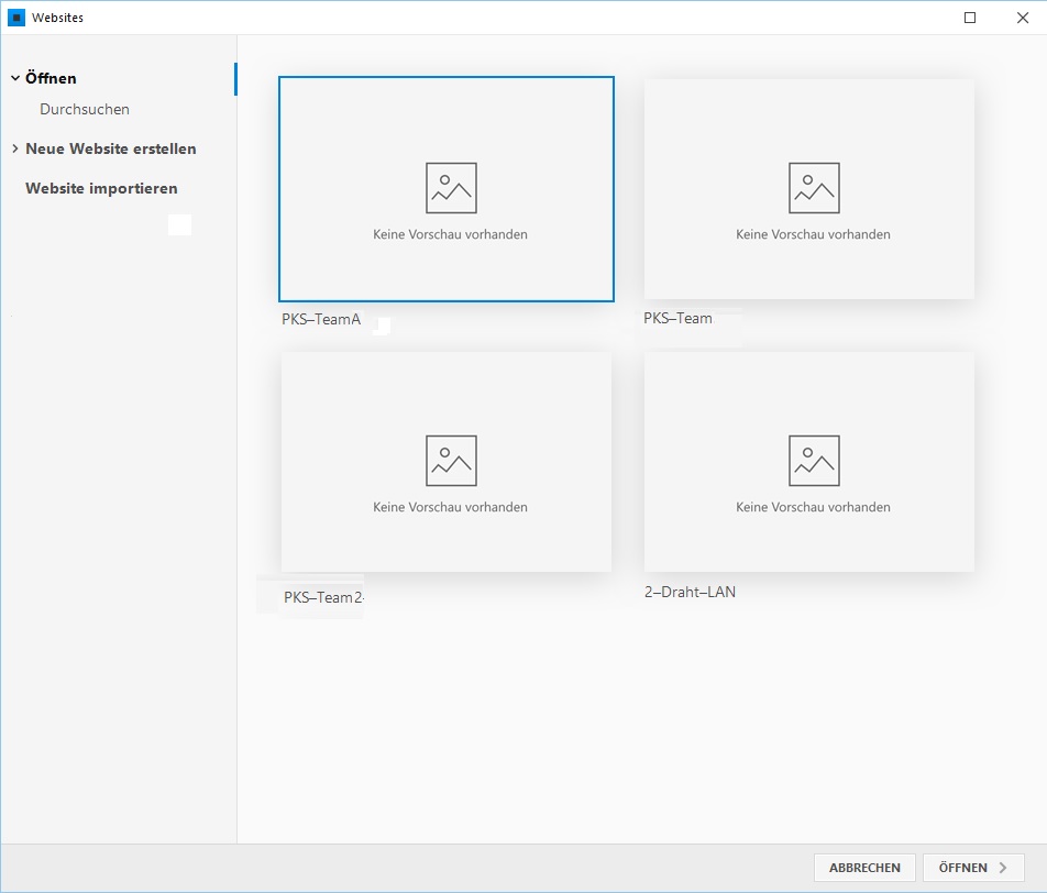

ZP 15.1: "Keine Vorschau vorhanden" in Websites-> Öffnen
  • Wenn ich eine Webseite öffnen möchte, sehe ich die Vorschaubilder nicht (war auch in ZP 15.0 so).
    Mein Projektordern ist lokal und automatisch von ZP erstellt.
    Wo kann ich nachschauen um die Vorschau in Ordnung zu bekmmen?
    Grüße
    Norbert
    Corsita Resort Koh Mak
  • Drück mal die STRG und lösche den Verlauf. Dann wählst du die Projekte neu aus.
    Beim Laden werden die Bildchen auch wieder erstellt.
    Habe ich auch hin und wieder gehabt oder es Verzögerungen beim laden gab.
  • Die Screenshots werden eigentlich nur erstellt, wenn ein Projekt geschlossen wird oder ein anderes geöffnet wird und zu dem Zeitpunkt die Startseite seit dem letzten Öffnen geändert wurde (damit nicht bei jedem Schließen immer ein unnötiger, neuer Screenshot erstellt wird).
