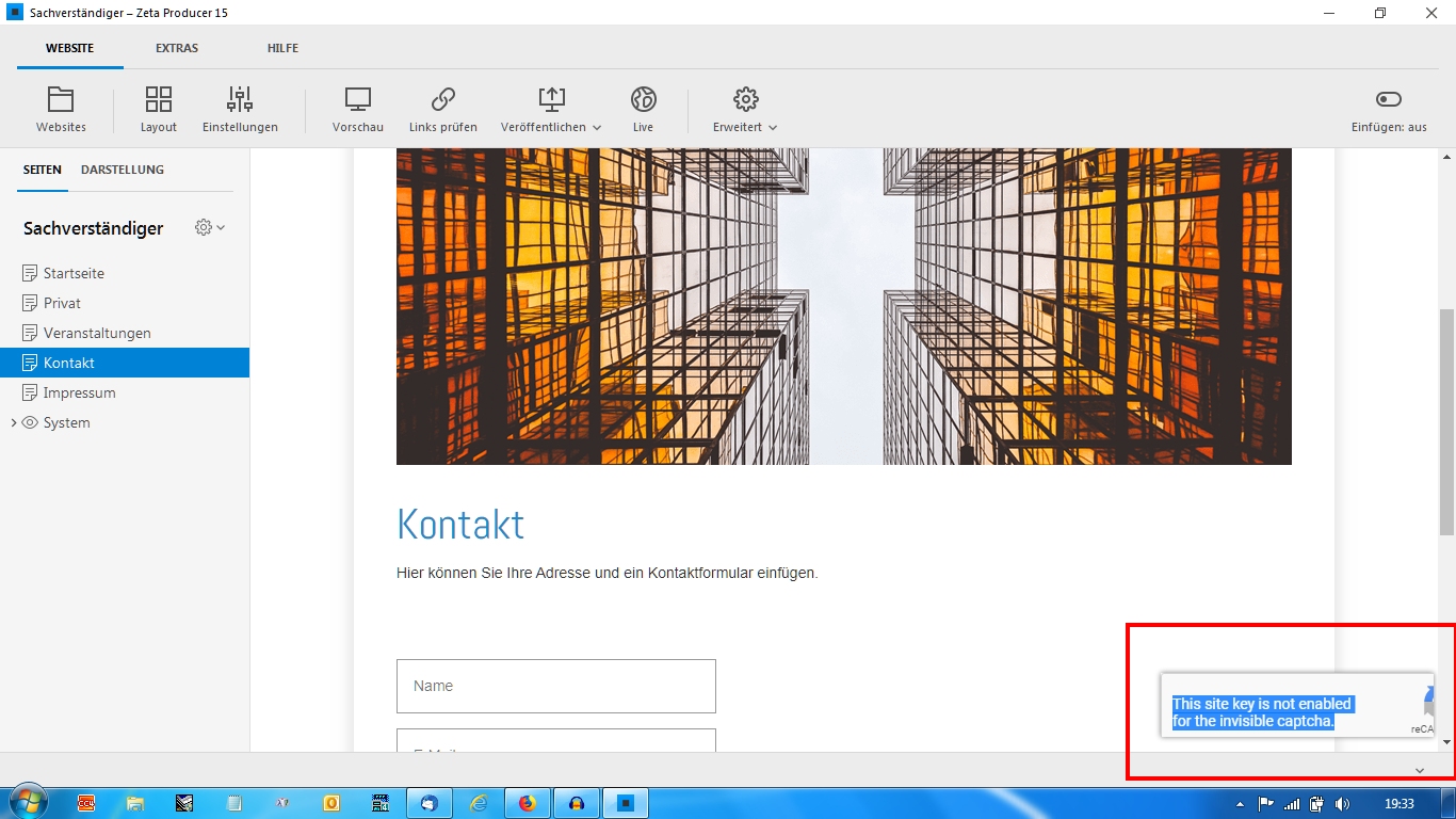

    Es funktionierte einwandfrei für die erste Website, aber bei der zweiten, wo ich genauso vorgegangen bin, bekomme ich die Meldung, von Google-recaptcha "This site key is not enabled for the invisible captcha." Diese Meldung kommt schon in der ZETA-Entwicklungsumgebung, was ich erstaunlich finde (siehe Screenshot im Anhang).
    Ich habe das alles nochmal überprüft (bei meinem Google-Konto ist die Eintragung gespeichert und angenommen) und die Schritte aus der Hilfe wiederholt, aber es funktioniert nicht. Hat da jemand einen Tipp?

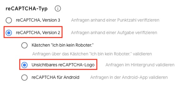

    dann haben Sie für das eine Prpjekt sicherlich den falschen API-Schlüssel bei Google registriert. Hier der Hinweis aus dem Handbuch:
    Öffnen Sie die reCAPTCHA-Website und registrieren Sie Ihre Website. Wählen Sie hier den Typ "Unsichtbares reCAPTCHA" aus.

  • Hallo, das ist von hier aus wohl nicht zu lösen. Die Fehlermeldung "This site key is not enabled for the invisible captcha." ist eigentlich recht eindeutig.

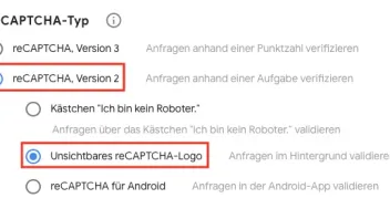

    Sind Sie auch ganz sicher, dass Sie keinen V3-Schlüssel beantragt haben, sondern V2 Invisible? Auf folgender Seite: https://www.google.com/recaptcha/admin/create wie im Screenshot gezeigt?
