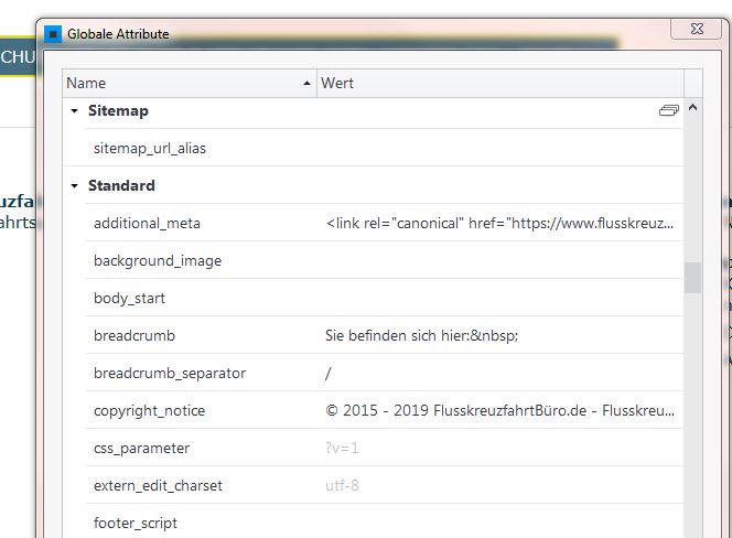

  • Guten Tag, ich habe das copyright ganz unten - https://www.flusskreuzfahrtbuero.de/ - verändert, es wird aber nicht übernommen - weder offline in der Vorschau - und natürlich auch nicht online...
    Wer hat einen Rat für mich, habe alle gängigen Umschreibungen - in Attribute, in Eigenschaften...getätigt, es ändert sich nichts.
  • Dann haben Sie augenscheinlich nicht das korrekte Attribut erwischt. Attribute sind hierarchisch. Normalerweise wird das Copyright im globalen Attribut gespeichert, wenn Sie es aber z.B. in einem seitenbezogenen Attribut überschrieben haben, dann gilt dies und Änderungen am globalen Attribut wirken sich nicht mehr auf diese Seite aus.

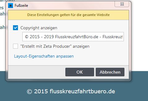

    Normalerweise muss man zum Ändern die Attribute auch gar nicht anfassen, sondern man fährt mit der Maus über das Copyright und klickt dann auf das Bleistift-Icon…
  • "sondern man fährt mit der Maus über das Copyright und klickt dann auf das Bleistift-Icon… - genau das habe ich ja getan, es ändert sich nichts...darum noch mal in Attribute, ändert aber auch nichts...

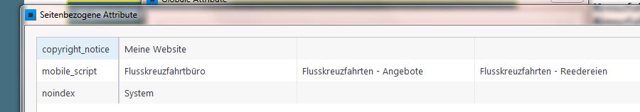

  • Wenn Sie die Projektordner- oder-Seitenbezogenen Attribute dann einfach löschen (per Rechtsklick), dann greifen die globalen auch wieder…
  • 8438-fluss2-jpg
    Das habe ich gelöscht, keine Änderung... in den Seiten bezogenen Attributen ist nichts drin...

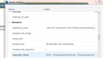

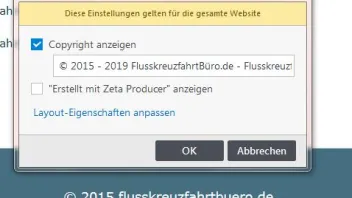

  • PS: Sie haben es nun aus den globalen Attributen gelöscht. Das hatte ich so nicht gesagt.

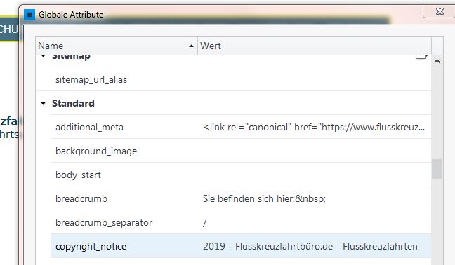

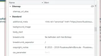

  • - hier steht zwar etwas drin, aber ich kann es nicht anklicken oder ändern....

  • Hallo, habe in einem anderen Beitrag hier die Lösung gefunden...habe es im Projektordner gefunden und geändert...nun ist es richtig.
  • PS. Nicht ändern, sondern löschen, dann greift das globale Attribut wieder, wie Sie es auch sonst gewohnt sind. Hatte ich auch bereits erwähnt. Die Änderung auf Projektordner-Ebene müssen Sie mal durchgeführt haben. Die schleicht sich da ganz sicher nicht von selbst ein. Das nur zum Verständnis.
