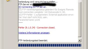

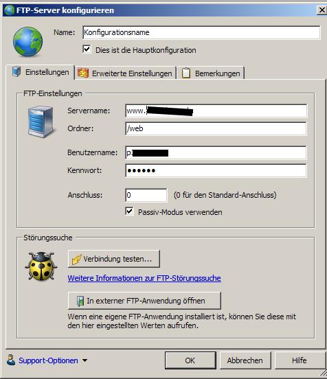

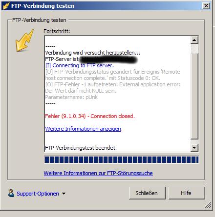

  • Hallo, wollte heute ZP9 für ein weiteres Projekt den FTP Zugang einrichten. Das hatte bislang immer gut funktioniert. Jetzt jedoch kam folgende Fehlermeldung:
    Die richtige URL habe in der Form : http://www.xxxxxx.de/ eingegeben. Passive Modus auch aktiviert. Wer weiss weiter?

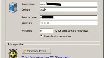

  • Hallo Ronny,
    mit "Die richtige URL habe in der Form : http://www.xxxxxx.de/ eingegeben." meinst Du die Angabe bei Servername? Wenn ja, dann ist das wohl der Fehler, denn http:// sollte hier nicht stehen.

  • Hallo Robert,
    hatte schon mit Steffen gemailt. Es scheint an meinen Rechnereinstellungen in Zusammenhang mit ZP zu liegen.
    Was Ordner betrifft - Subdomain so stimmt das nicht.
    Ich habe schon bei Kunden via Fernwartung ZP installiert, wo die Domain auf ein Unterverzeichnis geroutet war. Einfach die /UV eingetragen und es ging problemlos.
    VG Ronny
  • Hallo Ronny,
    gebe dir recht. Meine Empfehlungen haben sich aber eher auf die Standardeinstellungen bzw. den Regelfall (meistens nur eine Domain) bezogen, da auch diesbezüglich von dir keine weiteren Informationen vorgelegen sind. Apropos Einstellung, auf deinem letzen Screenshot steht Port 0, 1&1 erfordert aber Port21!

  • Tja liebe Mitstreiter...
    Habe das Projekt heute via Fernwartung von meinem Kunden über ZP9 veröffentlich. Problemlos.
    Vielleicht sollte ich meine Rechner Config mal in Rente schicken ;)
    VG und schönen Dank noch mal
    Ronny
