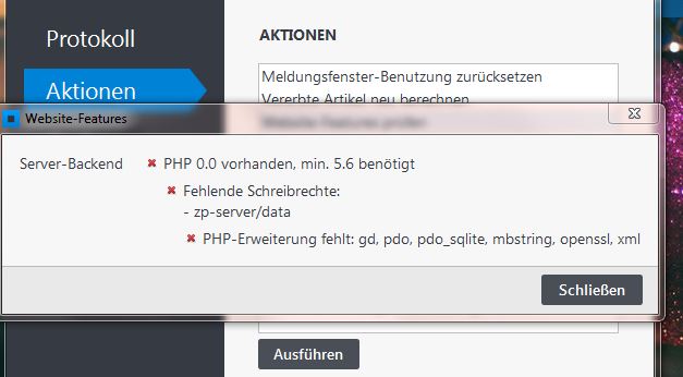

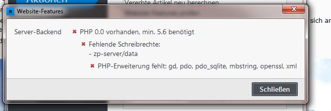

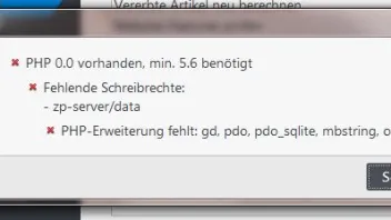

  • Guten Tag, ich habe bei Strato die neueste PHP Version eingestellt, Webseite Features zeigt aber Fehler an...woran liegt das?

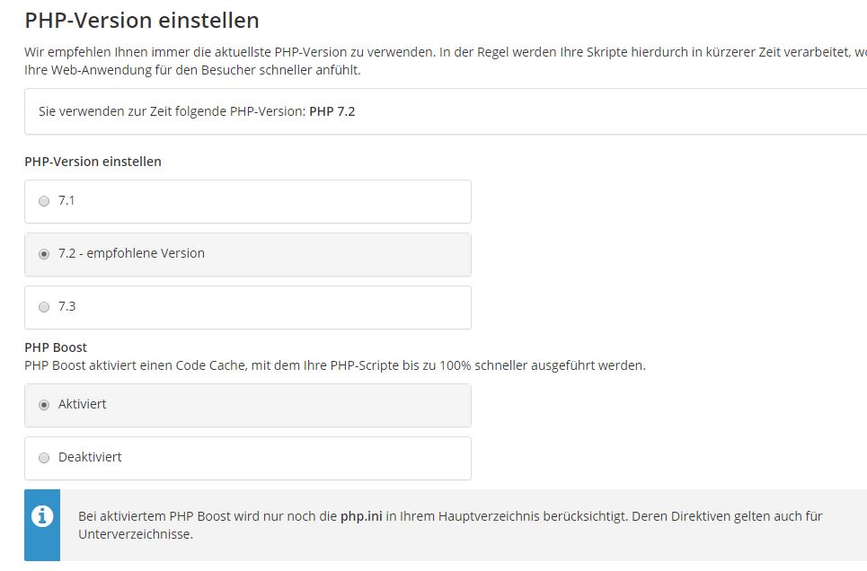

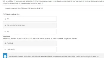

    so ist es eingestellt:

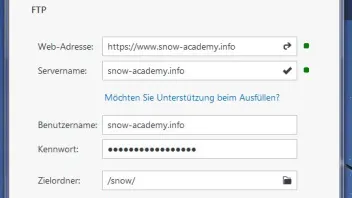

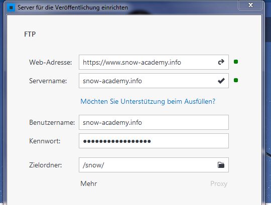

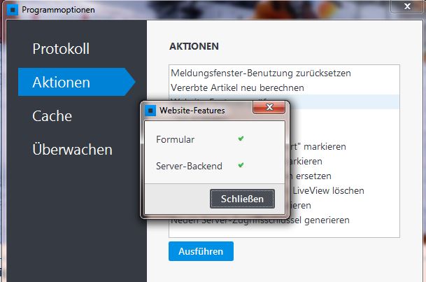

  • Ich habe noch 1 Seite die liegt auf dem gleichen Server, da stimmt alles...

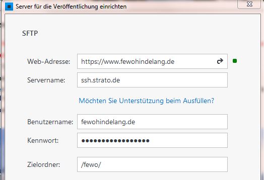

    Da ist aber etwas anderes eingetragen, beim Servernamen.... wenn ich das allerdings bei der ferienwohnungseite so ändere kann ich nicht publizieren..

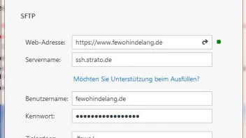

    Jetzt habe ich bei fewohindelang alles so eingestellt, wie bei snowacademy, da läuft alles über FTP nicht SFTP, damit kann ich publizieren, aber der PHP Fehler bleibt...
  • die Web-Adressse muss immer der Adresse entsprechen, unter der die Website im Browser erreichbar ist. Vermutlich haben Sie dann die PHP Version für die falsche Domain eingestellt. Lässt sich von hier aus nicht lösen. Ggf. Ein Premium-Support-Ticket lösen.
  • Vermutlich haben Sie dann die PHP Version für die falsche Domain eingestellt.....Das geht bei Strato nicht, da gibt es nur 1 PHP Einstellung für alle Seiten.

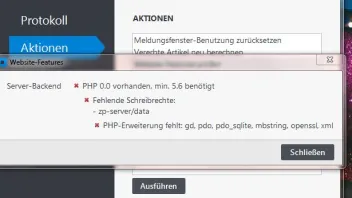

  • Hallo Nemessis,
    vermutlich sind die Datei- und Ordnerberechtigungen falsch gesetzt. Der Aufruf von https://www.fewohindelang.de/assets/php/for…zp-php-info.php (Auslesen der PHP-Funktion) liefert ein "forbidden". Wenn PHP nicht aktiv wäre, Würde dort nur der Quellcode angezeigt.

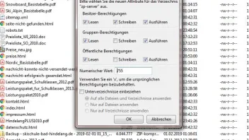

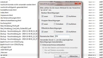

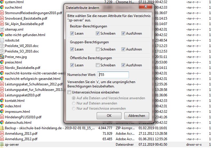

  • so sieht die Skiseite aus - Dateiberechtigungen, da ist alles ok

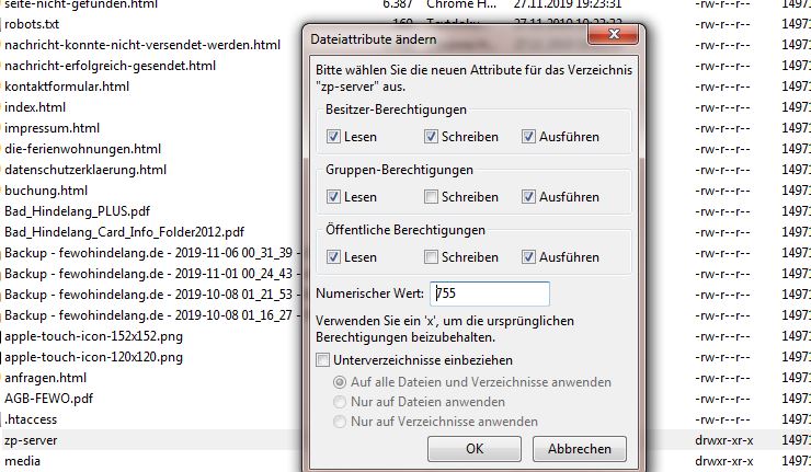

    und so die Fewo Seite, ist doch beides gleich... wo liegt der Fehler???

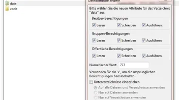

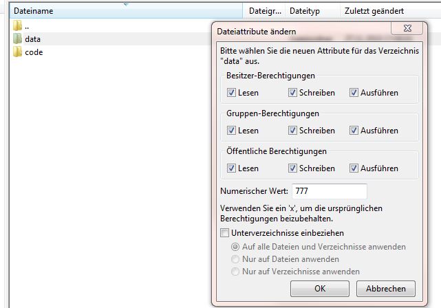

  • und das sind die Rechte beim unterordner data, der ganz oben als Fehler genannt wird, ist bei beiden Seiten wieder alles gleich...das kann es also nicht sein.
  • Guten Morgen,
    gehe mal in das Verzeichnis /assets/php/formmailer und schnappe dir dort eine beliebige Datei. Überprüfe die Dateiberechtigung. Korrekterweise sollte diese auf 604, 705 oder 755 stehen. 777 wäre ein Sicherheitsrisiko, da dann "theoretisch" Besucher der Homepage in der Lage wären, in den Ordner zu schreiben oder eine Datei zu überschreiben.
    Bei Snow lässt sich die PHP-Version übrigens anzeigen, es ist also irgendwo eine Einstellungssache. Der Screenshot der Fewo-Seite zeigt eine .htaccesss. Ist jetzt zwar ein bisschen "trial & error", aber benenne diese mal um in alt.htaccess und teste dann erneut. Nicht, dass dort dann ein Fehler drin ist.

    /assets/php/formmailer - die Dateien darin haben 644 eingestellt....zb.zp-php-info.php - habe jetzt alles auf 755 gestellt, keine Änderung, Fehlermeldung bleibt...
  • Hallo Nemessis,
    bei 644 ist zusätzlich die Gruppen-Berechtigung "Lesen" dabei, ist also auch nicht die Ursache. Wie von Stefan schon ausgeführt, ist der Provider hierzu der richtige Ansprechpartner.

  • Hat nix genutzt....schade - 2 Ordner gelöscht, Verzeichnis gelöscht, Zugangsdaten genau wie auf der Snowseite - da läuft es über FTP nicht SFTP oder ähnliches - eingestellt...trotzdem die Fehlermeldungen...

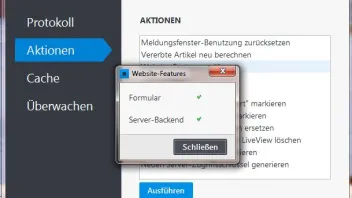

  • So jetzt habe ich es hin bekommen...ich habe den kompletten Ordner auf dem Server gelöscht, einen neuen erstellt mit anderem Namen und dann alles komplett neu publiziert, jetzt ist die Fehlermeldung weg......Danke an alle Helfer!
