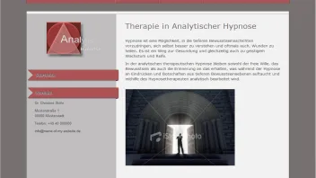

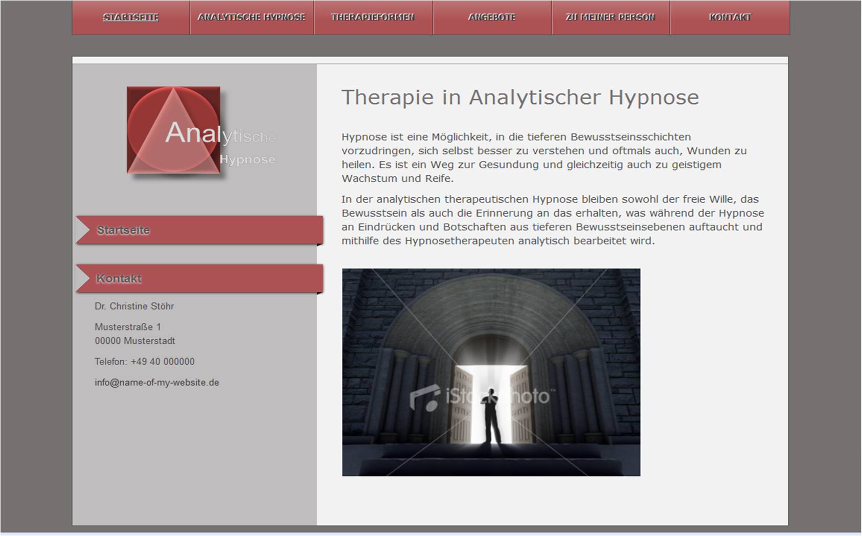

    Ich habe gerade das Update 11.0.3 für die lizensierte Version installiert. Anschließend habe ich in meinem Projekt mit dem Layout "Spring", welcheszunächst ordentlich dargestellt wurde, ein anderes Logo eingefügt. Dieses wird nun doppelt gespiegelt dargestellt!!! Bei Versuche mit dem alten Logo geschieht nun dasselbe. Eine Einstellung für Spiegelung des Logo ist nicht vorhanden.
    Unabhängig von dem neuesten Update kann ich den Schatten der Schrift in der Hauptmenüleiste nicht abstellen. Da gibt es definitiv keine Funktion zu! Und es ist so einfach nicht lesbar.
    Christine
    das scheint ein Bug zu sein, der zum Tragen kommt, wenn Zeta Producer das Logo skalieren muss.
    Man kann das so vermeiden, dass man das Logo bereits extern in einer Bildbearbeitung auf die gewollte Pixel-Größe bringt, dann im Layout Editor auf die Experten-Option umschaltet, dort unter Logo (je nach Layout kann der Bereich auch anders heißen) die Entsprechende Breite/Höhe eingibt, dann wieder auf den einfachen Modus umschalten und das logo entsprechend importieren.

  • Lieber Stefan,
    ganz herzlichen Dank! So hat das geklappt und das Logo sieht wieder ordentlich aus. Kannst Du mir auch noch bei der Schrift im Hauptmenü helfen (siehe oben). Ich kann die Schatten nicht ausstellen und es sieht wirklich furchtbar aus.
