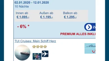

  • Hallo Walter - Das ist ein Script im Frame von ZETA. Es geht aber nicht um das Frame sondern um den weißen Rand den ich schmaler haben möchte....

    der weisse Rand rechts und links soll schmaler sein

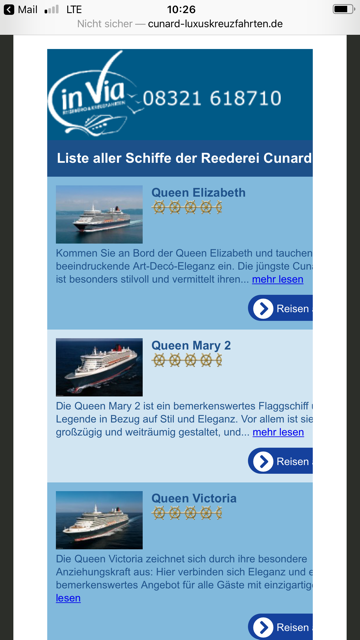

    ich hatte ja bereits erwähnt, dass in diesem Layout der Rand so vorgegeben wird. Das kann man durch angepasstes CSS justieren. So etwa in der Art:
    CSS
    @media screen and (max-width: 736px)
        #wrapper>.main {
        padding: 3em 1em 1em 1em
  • Danke das lasse ich dann mal im IPHONE testen.....

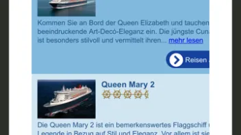

  • Funktioniert nicht...da muss zu lesen sein - Reisen anzeigen....

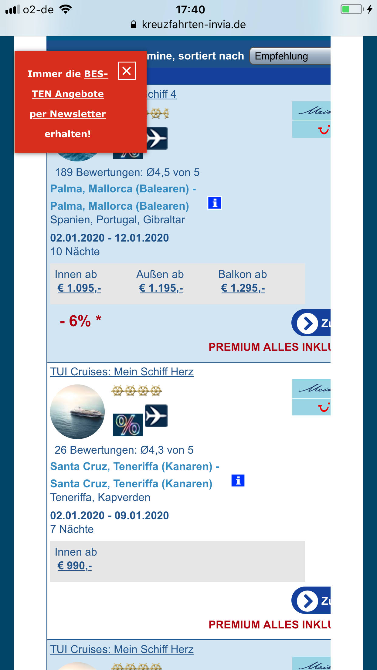

  • Ich glaube, es handelt sich hier um ein Problem mit den speziellen Endgerät und/oder dem verwendeten Browser. Google stuft die Seite als komplett mobiltauglich ein https://search.google.com/test/mobile-fr…YKA3CPqq1FzfucQ.
    Problem bei der Seite ist aber, dass externe Inhalte eingebunden sind, auf die wir keinen Einfluss haben. So zeigt die Chrome-Konsole diverse Fehler zu css aus, die aus der externen Quelle stammen. Unter https://www.kreuzfahrten-invia.de/kreuzfahrten-a…-flugpaket.html insgesamt 9 Fehler und 2 Warnungen, unter https://www.kreuzfahrten-invia.de/datenschutzerklaerung.html 0 Fehler und Warnungen.
  • Hallo Mario, das Script ist responsiv aber wohl nicht so richtig.....auf allen Anzeigeflächen...
    Hallo Thomas, genau das was du schreibst dachte ich auch, du hast es aber auch noch gut beschrieben, das gebe ich so dann an den Kunden weiter...
    Danke nochmal an ALLE Mitdenker und Helfer!
  • Thomas, das habe ich auch noch entdeckt bei dem Google Link von dir:
    Der Googlebot wird durch robots.txt blockiert - Das Script wird also blockiert...warum auch immer
    und darum:
    Eine blockierte CSS-Datei hingegen könnte dazu führen, dass auf Ihrer Seite eine zu kleine oder zu große Schriftart verwendet wird. Dies wirkt sich nicht nur auf die Nutzererfahrung auf Mobilgeräten aus, sondern kann auch zu Schwierigkeiten beim Crawlen Ihrer Seite durch Google führen. Sorgen Sie also dafür, dass keine wichtigen Ressourcen durch eine robots.txt-Datei für den Googlebot blockiert werden und dass sie allgemein zugänglich sind.
    Das ist wohl die Lösung...DANKE nochmal
