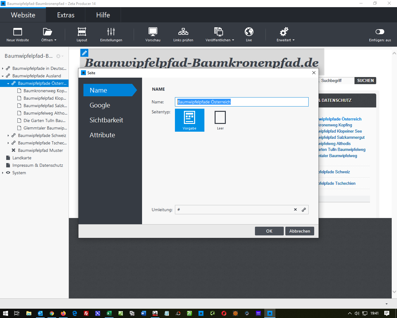

  • Hallo Guido,
    ich habe mir mal die sitemap.xml von deiner Seite angesehen. Dort gibt es zwar mehrere Seiten, die im Unterordner /oesterreich liegen, aber keine oesterreich.html. Gehe mal bitte auf die Seite "Baumwipfelpfade Österreich, dann auf "Bearbeiten" -> "Google" und mache einen Screenshot.
    Bei Schweiz, Deutschland und Tschechien sieht es genauso aus. Hier stimmt vermutlich etwas nicht bei der Umleitung der Seiten.
  • Hallo Hanabi,
    danke, da hast Du Recht. Diese Seiten sind bewusst nur mit einer # als Umleitung versehen, also totgelegt, da sie keinen Inhalt haben.
    Bei diesen seiten ist der derzeitige Zustand eigentlich nicht das Problem.
    Ich habe das nur erwähnt, weil auch dort die Navigation (lt. Pfad) spinnt.
    Aber das Problem ist, dass sich der Pfad generell an die URL der aktuellen Unterseite anpasst, zzgl. #
    Du kommst auch nicht mehr von den Unterseiten auf die Startseite indem Du den Webseitennamen anklickst:(
    Guido
    Guido
  • Hallo Guido,
    der Fehler wird verursacht durch genau die "externe" Umleitung auf #. Bitte die Umleitung auf allen Seiten entfernen, die keinen eigenen Inhalt haben. Statt dessen eine "interne" Umleitung auf die jeweils erste Seite der Rubrik einrichten. Ich habe das mal bei einem anderen Testprojekt nachgebaut:
    Dort ist "Sommerferien mit dem Hund" extern auf "#" weitergeleitet, was dazu führt, dass es nach einem Klick auf "Den Vierbeiner ins richtige..." es keinen Weg zurück zu Sommerferien mit dem Hund gibt, sondern der Besucher bei "den Vierbeinern..../#" hängenbleibt.
    Eventuell wäre es sogar einfacher, die jeweilige Länder-Stammseite jeweils mit dem Widget "Untermenü" zu bestücken. Grundsätzlich erwartet der Besucher ja, dass bei Klick auf "Baumwipfelpfade Österreich" er eben zu den Baumwipfelpfaden Ö" kommt. Wenn dann gleich "Kopfing" geladen wird, versucht er es noch ein 2. oder 3. Mal, die Seite Österreich zu laden, bis er kapiert, dass es dazu keinen Inhalt gibt. Wenn er aber bei "Österreich" das Untermenü mit den einzelnen Pfaden sieht, erkennt er sofort das System und weis, dass er sich direkt an den Pfeilen im Menü zu den einzelnen Seiten durchhangeln kann.
    PS: Die Seite läuft noch unter 14.3.0, die aktuellste 14-er Version ist aber die 14.3.3 vom 04.09.2018. Da ein direktes Update im Programm die 15.2. installieren würde, kannst Du das Update auf die 14.3.3 über folgenden Link machen: https://www.zeta-producer.com/de/aeltere-versionen.html
