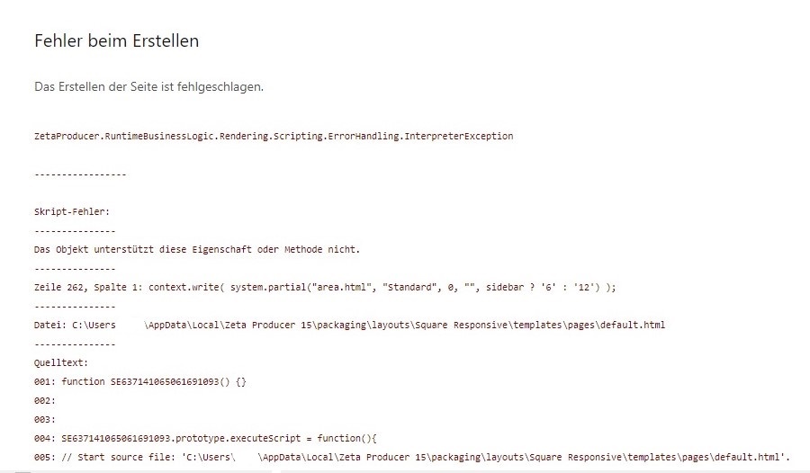

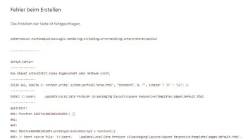

    Hallo liebe Zeta-Profis, ich hatte einen Blog erstellt, der funktionierte (noch nicht online, sondern in der Zeta-Vorschau), und plötzlich kommt, wenn ich die Blog-Übersicht anklicke eine Fehlermeldung. Mir ist nicht bewusst, dass ich da irgendetwas in den Einstellungen geändert hätte.
    Zuerst konnte die Blog-Übersicht (ist eine Extra-Seite, nicht die Startseite) nicht gefunden werden in der Vorschau, mit der Fehlermeldung: "not found", und inzwischen geht's wieder, aber die Fehlermeldung - hier als Screenshot im Anhang - ist geblieben. Die Tags der Blogartikel funktionieren, ansonsten funktioniert auch alles.
    Hat jemand einen Tipp, was da schief gelaufen ist, zumindest tendenziell? Konnte da nix feststellen.. Ich danke Euch vielmals im Voraus! LG

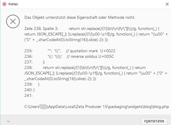

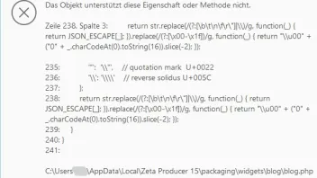

    da müssten Sie uns bitte mal die Fehlerdetails berichten. Öffnen Sie dazu im angezeigten Fehlerfenster die Optionen über den Pfeil-Button links unten. Klicken Sie anschließend auf den Eintrag "Fehler berichten".
  • Ok, danke sehr für die Anleitung, habe ich losgeschickt! :thumbup:
    Ich bin mal gespannt, ich hoffe, jemand wird da schlau draus... :)
    Vielen Dank und einen schönen Abend noch!
