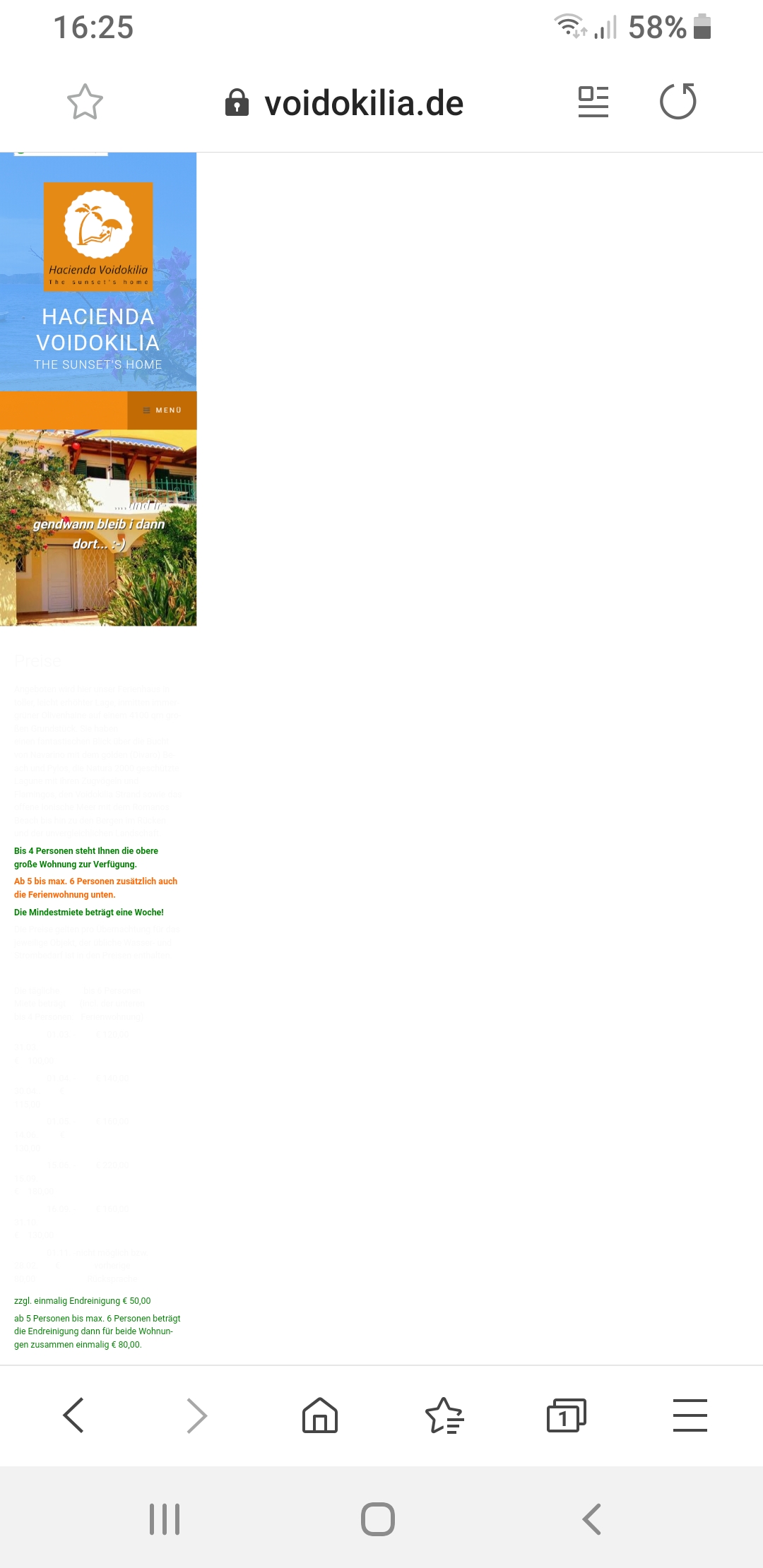

    ich habe gerade meine Website http://www.voidokilia.de in ein neues Layout "Flat Responsive" transformiert.

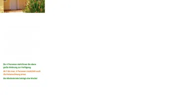

    Leider tritt ein merkwürdiges Problem bei einigen Unterseiten - z.B. Preise - bei Ansicht auf dem mobilen Chromebrowser bei z.B. Android 9 und 10 auf. Der blaue Hintergrund mit Bild bewegt sich beim scrollen und ist nur ab und zu zu sehen - somit erkennt man leider oft den Text gar nicht.
    Wie kann es sein dass es auf einigen Seiten funktioniert und der Hintergrund star bleibt und bei einigen Seiten wiederum nicht?

    ich vermute, das scheint nur so und auf manchen Unterseiten ist das Bild ggf. einfach höher?
  • Hallo Thomas,
    ich habe mal auf mein S10 geschaut. Vielleicht hängt es damit zusammen das einige Bilder nicht verkleinert werden. zB. auf der Seite Preise.
    Also ich würde mal die Bilder löschen und das Verhalten dann noch mal beobachten.

  • Hallo Zusammen,
    es ist vollbracht :) Vielen Dank für Eure Hinweise.
    Teilweise waren die Bilder zu groß, teilweise war der Text zu lang und wurde falsch getrennt oder die Reihen waren zu breit.
    Tipp: Wenn man genau auf dem Handy schaut dann sieht man eigentlich wo Text, Bild etc. zu weit nach rechts geht - dann hat man den weißen Rand rechts und auch unten.
    Also alles in den blauen Hintergrund gebracht, teils ein Wort durch ein kürzeres ersetzt und jetzt passt es. Auch habe ich die geschützten Leerzeichen ersetzt.
