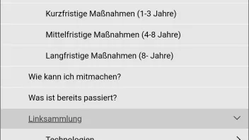

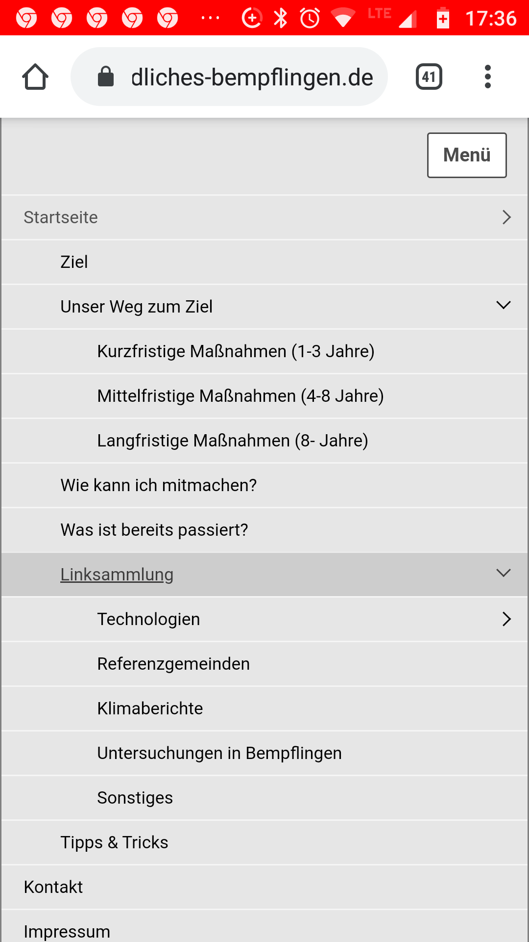

    bei mir werden auf dem Smartphone Unterverzeichnisse problemlos angezeigt.
    Frage: Weshalb hast du diese sämtlich als Unterverzeichnisse bei "Startseite" angelegt?
    Wenn man auf den Menü-Button tippt, erscheinen erst einmal nur die Punkte "Startseite", "Kontakt" sowie Impressum".
    Das ist für den Seitenbesucher eher unübersichtlich meiner Ansicht nach.
    Auf der Startseite selbst finden sich nur wenige relevante Texte. Den Punkt "Ziel" und dessen Unterpunkte würde ich deswegen auch auf der Startseite platzieren (mit entsprechenden Überschriften, wobei hier eine Überschriftenstruktur beachtet werden sollte (h1, h2, h3: https://www.seokratie.de/seo-ueberschriften/).
