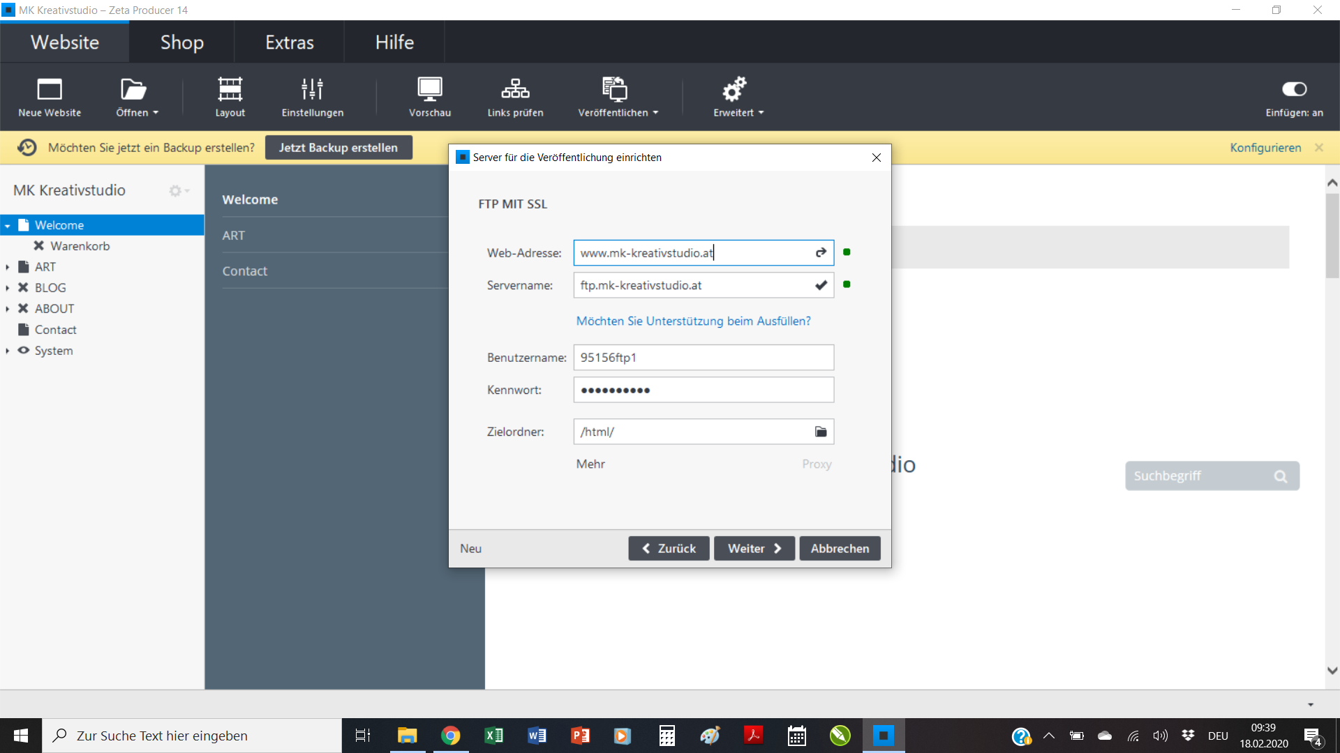

    Und welches Protokoll haben Sie in den FPP-Einstellungen im Projekt angegeben (am besten einen Screenshot der FTP-Einstellungen hier anhängen)

    Welches Protokoll / welche Einstellungen werden in Zeta unter "FTP-Server konfigurieren" verwendet?
    Die Website ist schon lange online und ich habe nie etwas geändert seit der Erstellung, deshalb verstehe ich nicht ganz warum bei der FTP Konfiguration nun plötzlich ein Problem liegen sollte...

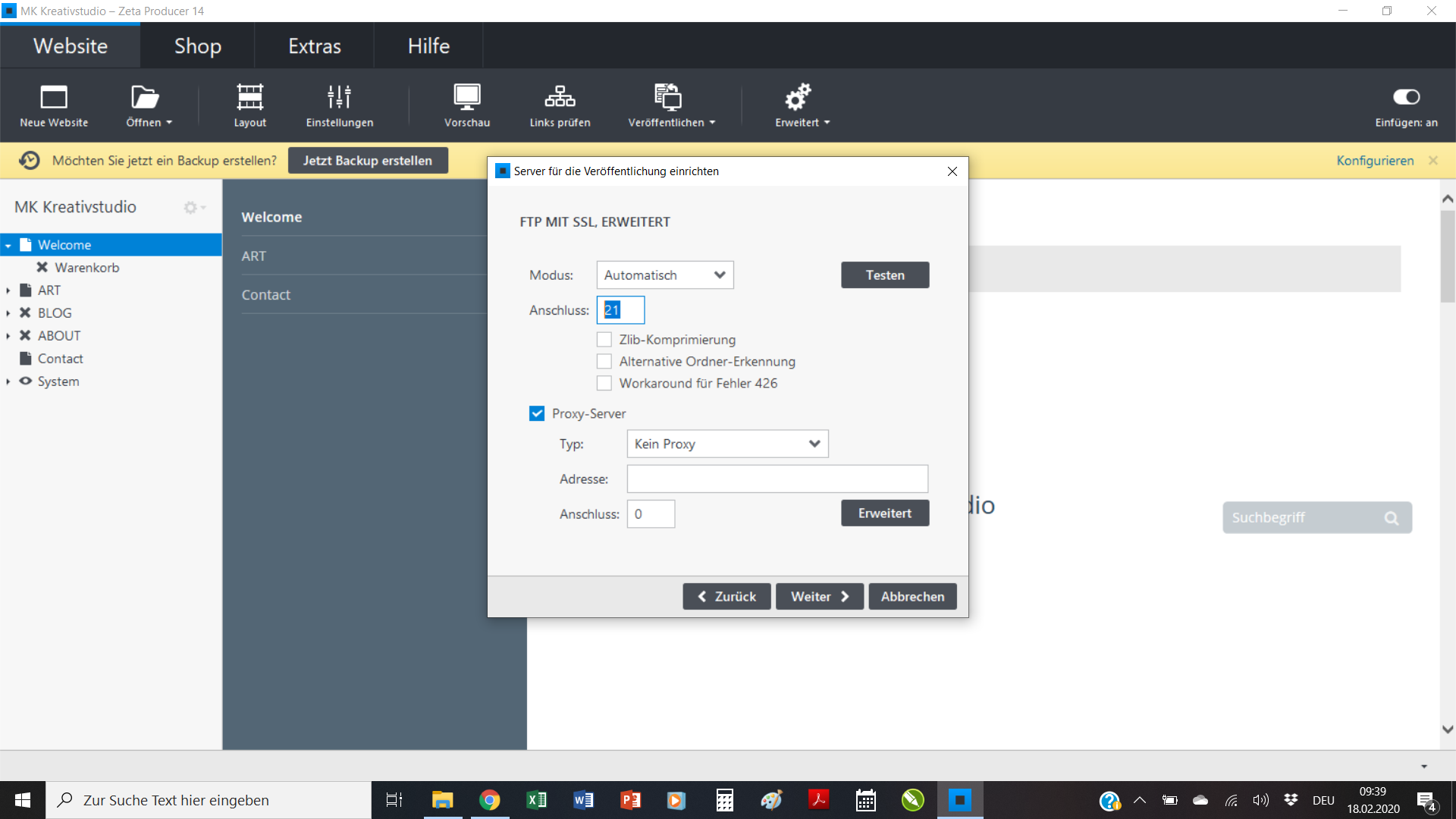

  • Hallo mk.kreativstudio
    Ich vermute die FTP-Konfiguration stimmt hier nicht. Infos von "easyname" gibt es hier: https://www.easyname.de/de/support/hos…in-ftp-programm
    Probieren Sie mal das normale FTP-Protokoll. Der Servername (Hostname) stimmt vermutlich nicht. Wo Sie den richtigen finden steht hier: https://www.easyname.de/de/support/hos…in-ftp-programm. Die Option "Proxy Server" benötigen Sie vermutlich auch nicht. Bitte also die Checkbox deaktivieren.
    Falls Sie nicht weiterkommen, am besten mal ein Support-Ticket lösen. Siehe https://www.zeta-producer.com/de/premium-support.html
  • Für Mitlesende: Wir konnten das via Support-Ticket und Fernwartung schnell einrichten.
    Das Protokoll musste auf FTP umgestellt werden, der Servername musste ermittelt und die Proxy-Einstellungen deaktiviert werden.
    Danach hat die Verbindung problemlos funktioniert.
    Warum sollte ich plötzlich ein falsches FTP-Protokoll verwenden, obwohl vor meinen Änderungen alles einwandfrei funktionierte?
    Die Voreinstellung ist FTP mit SSL. (glaube ich zumindest, bin leider mit Zeta Producer nicht ganz so bewandert, wie ich es mir wünschte).
