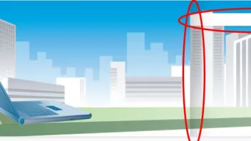

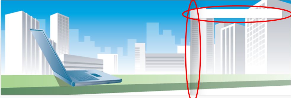

Zur besseren Ansicht hier mal im Anhang, was ich meine.
Das Bild ist 980x320 Pixel groß, es passt aber nicht in
das Layout hinein.
Das Bild habe ich absichtlich überzeichnet, man sieht die
Rahmen, das Bild wird aber nicht links gesetzt, sondern
etwas nach rechts verschoben. Außerdem ist es unten
abgeschnitten.

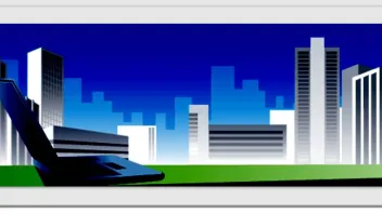

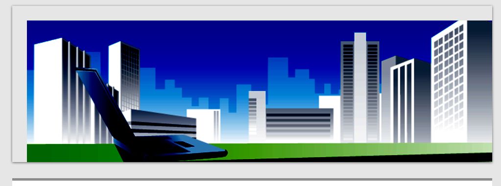

Das Bild habe ich nur im Layout-Designer eingefügt, keinen Header. Alle Seiten wurden neu erstellt. Bis auf die Startseite habe ich, wie oben beschrieben, immer noch die Wechselgrafik drin. Siehe Anhang
