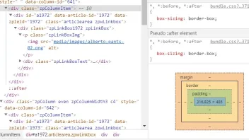

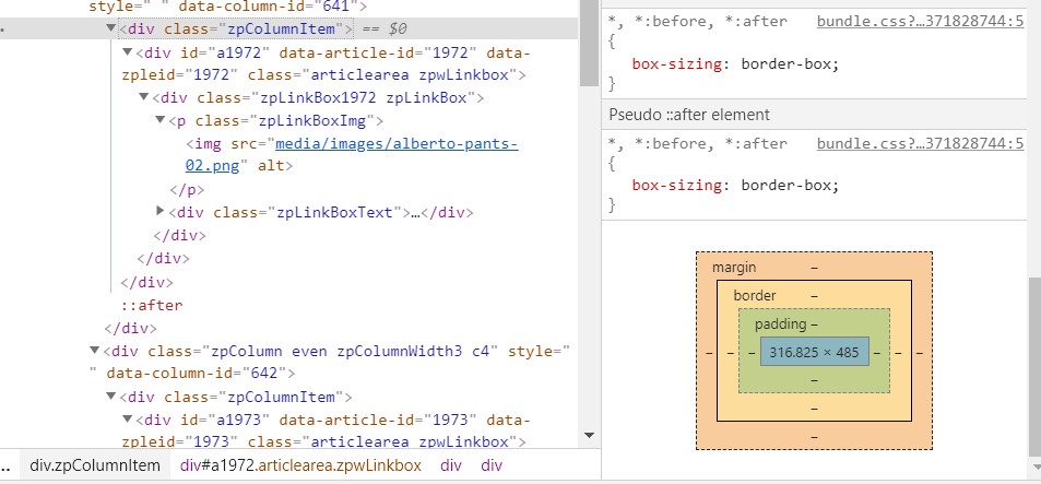

  • Stefan S Hallo, ich hatte mich bereits daran versucht, mit den genannten Entwickler-Tools (Chrome Browser und Firefox) gezielt heraus zu finden, welche Maße die Linkbox mit der größten Höhe hat, war aber nicht erfolgreich.
    Im Chrome Browser wird das Fenster je geteilt. Links sieht man den jeweiligen Teil der maßgeblichen Website, rechts erscheint der Bereich des Entwickler-Tools.
    Im linken Bereich der Website-Anzeige habe ich mit der Maus eine der Linkboxen angewählt und die rechte Maus-Taste gedrückt. Im erscheinenden Kontextmenü anschließend "Untersuchen" gewählt. Im Bereich des Entwickler-Tools habe ich nun nach Inhalten gesucht, die sich auf Maße beziehen.
    Mir ist aber nicht klar, wie ich nun schnell die Linkbox mit der größten Höhe finden kann, um die entsprechenden Einstellungen im ZP vornehmen zu können ohne mit geschätzten Zahlenwerten zu experimentieren, die ich dann nach und nach erhöhe.
    Die Angaben die in dieser Grafik angezeigt werden (siehe Screenshot), scheinen es nicht zu sein, denn sie variieren ja auch, sobald man Einstellungen am geteilten Browserfenster vornimmt und zeigen wohl nur die Maße an, die sich eben auf die Größe des Elements (Linkbox) in Abhängigkeit des sichtbaren Browserfensters ist beziehen.
