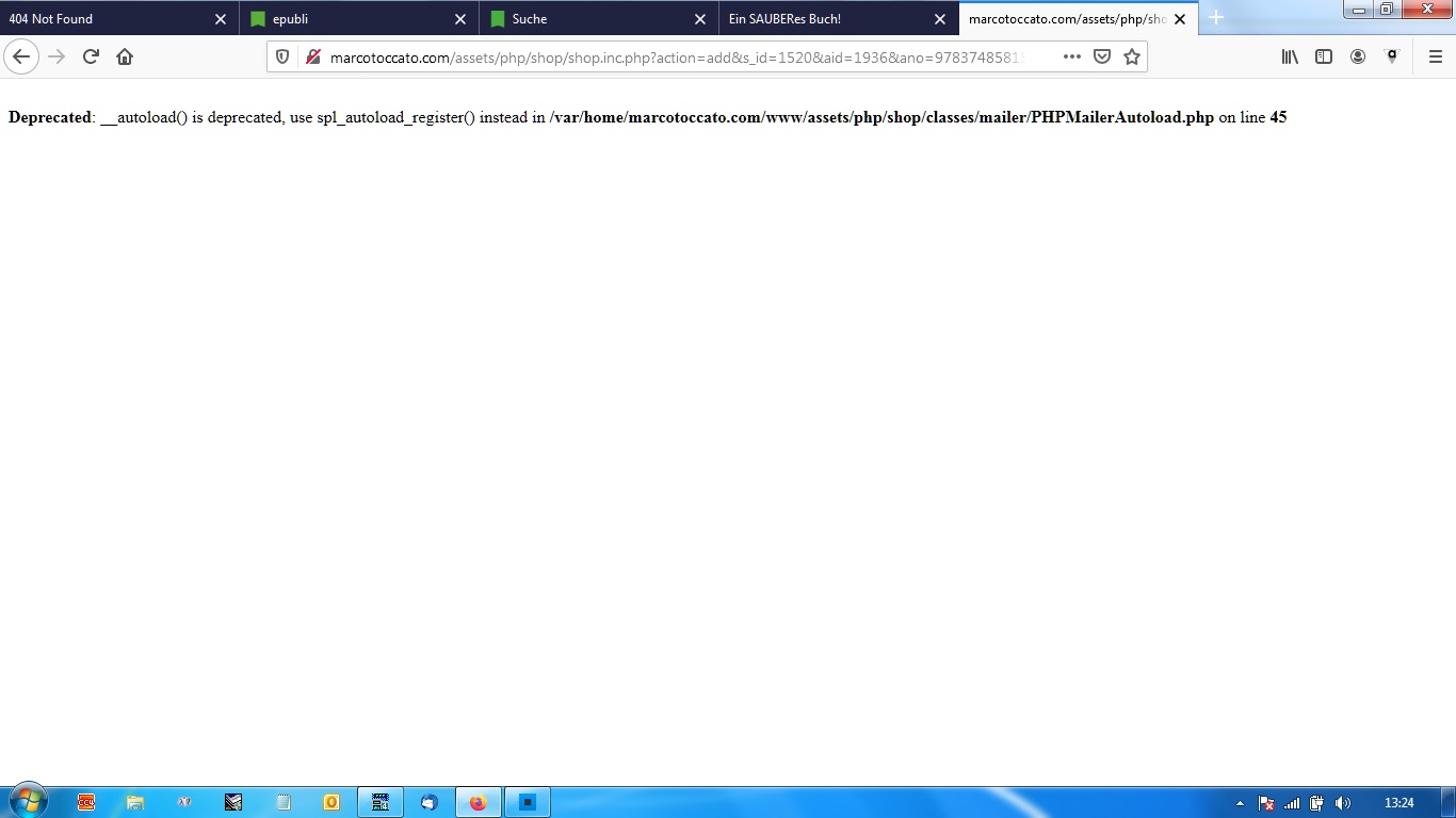

  • Guten Tag zusammen,
    ich weiß mir keinen Rat. Die Shop-Komponente ist sehr speziell für mich. Ich weiß nicht, seit wann das so ist, aber heute habe ich den folgenden Effekt: Immer wenn ich auf den Warenkorb-Button klicke bekomme eine kryptische Meldung (siehe auch Sreenshots im Anhang).
    "Deprecated: __autoload() is deprecated, use spl_autoload_register() instead in /var/home/marcotoccato.com/www/assets/php/shop/classes/mailer/PHPMailerAutoload.php on line 45"
    Weiß da jemand Rat?

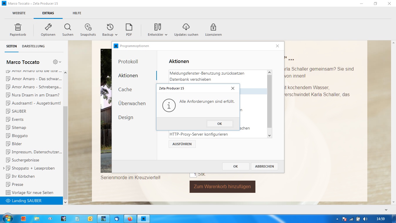

    Zu 3. erhalten Sie kritische Informationen, wenn Sie "Extras > Optionen > Aktionen > Website-Features prüfen"
