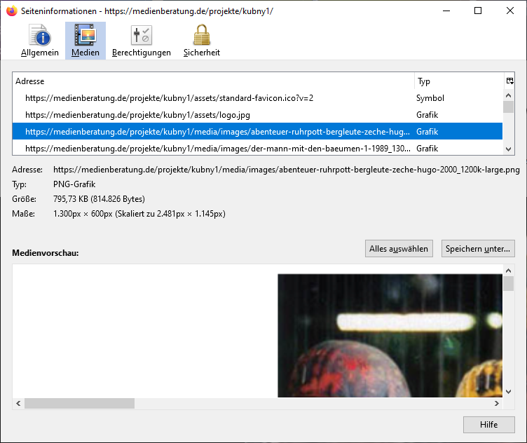

    Der StartseitenSlider ist auf max. 1300 pixel eingestellt. Die einzelnen Bilder haben ca. 200 kb bei 1300 px. Nach dem Einklinken und Publizieren aber fast 800 kb laut pagespeedinsight?!
    Das verlangsamt natürlich fürchterlich! Welchen Gedanken-Fehler mache ich, wenn die Seite auch auf 27 Zoll gute Qualitaät zeigen soll?

  • Wenn Sie sich das Bild hier mal anschauen, dann erkennen Sie, dass es links und rechts transparente Bereiche hat. Ursache hierfür ist, dass das Originalbild wohl nicht 1300 Pixel breit ist. Des Weiteren wurde es dadurch auch als PNG importiert. Das alles erklärt, warum es nach dem Import 800 Kb hat.
