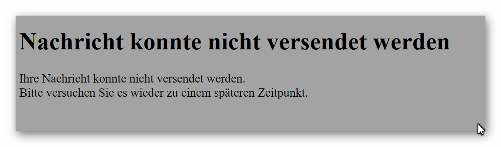

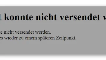

    Habe auf der Webseite http://www.kiwanisdornach.ch ein Formular erstellt. Die Prüfung, wie im Handbuch, ist alles OK.
    Leider wird das Formular nicht versandt. Da sich die Mitglieder dringend anmelden müssen, bin ich auf eine
    rasche Hilfe angewiesen. Danke
  • Das Formular funktioniert nicht, da für das Senden via PHP mail() Funktion über den Webserver, eine gültige Empfänger-/Absender-E-Mail hinterlegt sein muss.
    Beim Kontaktformular ist das info@kiwanisdornach.ch. Diese E-Mail ist gültig.
    Bei dem Formular für die Anmeldung zur Jubiläumsfeier ist eine nicht gültige E-Mail hinterlegt ...@bluewin.ch
    Sie können nun also entweder eine gültige Empfänger-/Absender-E-Mail im Formular angeben oder in der Webhosting-Verwaltung des Providers die angegeben E-Mail autorisioeren, falls das dort möglich ist.
