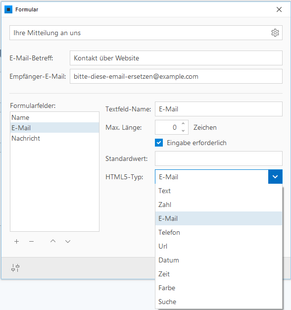

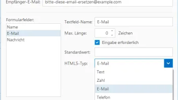

    Indem man den Formular-Feldern eine HTML-5-Typ zuweist, kann man das etwas steuern.
    Siehe https://docs.zeta-producer.com/formularfelder…egen.html#a1364
