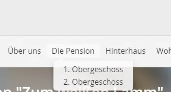

Keinen Link auf den Button
    ich habe leider nichts über das Thema hier gefunden.
    Es geht darum, dass ich auf einen Button im Menü keinen Link haben möchte, sondern nur auf die unteren Ebenen. Siehe Bild.
    Denn wenn ich zum Beispiel auf den Menüpunkt " Die Pension" klicke, dann geht eine leere Seite auf, in der ich ja nichts stehen habe. Es soll also nichts passieren wenn ich auf "Die Pension" klicke, sondern nur bei 1. und 2. Obergeschoss.
    Wie kann ich das umsetzen ?

    ich frage mich nur, auf was ich die Weiterleitung legen soll. Auf das 1. OG oder 2. OG macht ja keinen Sinn.
    Und wenn ich extern auf die selbe Seite umleite, habe ich ja wieder die Seite "Die Pension" auf der nichts steht.
    Ich muss also unter "Die Pension" nochmals die Untermenüs 1. und 2. Obergeschoss schreiben und von dort aus wieder eine Verlinkung auf die tatsächlichen Unterseiten machen.
    Ich hatte mir eine elegantere Möglichkeit gewünscht, denn wenn ich z.B. 20 Unterseiten habe, muss ich diese ja auf "Die Pension" schreiben und noch einmal alle auf die tatsächlichen Unterseiten verlinken.
    Vielleicht denke ich auch nur zu kompliziert.
    Dann bleibt alles beim alten.

  • Hallo Markus,
    gib einfach als Umleitungsziel "#" onclick="return false;" (ohne erstes und letztes Anfühtungszeichen) ein.

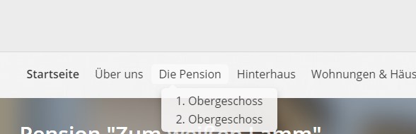

  • Hallo Tom,
    einfach genial. So meinte ich das. ("#" onclick="return false;" )
    Super und vielen Dank.

  • Wenn ich bei einer Website auf einen Link in einem Navigationsmenü klicke und es passiert nichts, dann habe ich persönlich immer den Eindruck, dass was kaputt ist. Ich persönlich präferiere daher eine Umleitung auf die 1. Unterseite.
  • Hallo Stefan,
    wenn ich auf den Link „Produkte“ klicke, aber auf der Seite „Produkt 1“ lande, dann habe ich den Eindruck, dass etwas nicht stimmt. Ideal wäre es deshalb, wenn ZP eine Konfigurationsmöglichkeit „Kein Link“ anbieten würde, bei der beim Drüberfahren des Cursors über „Produkte“ jedoch das Untermenü ausklappt, die Seite „Produkte“ bei Klick nicht aufrufbar ist (soweit geht das ja mit obiger Umleitungsanweisung) _und_ der Cursor, solange er sich auf „Produkte“ findet als Pfeil und nicht als Hand dargestellt würde. Bei der obigen Lösung erkennt der Browser ja noch einen Link „Produkte“ und zeigt demgemäß eine Hand an, was dem Nutzer natürlich eine aufrufbare Seite suggeriert.

  • Verstehe. Danke für das Feedback.
    Alternative:
    Auf der Seite "Produkte" das Widget "Untermenü" platzieren. Dann ist die Seite nicht leer und bietet auch nochmal die Navigation zu den Unterseiten an…
