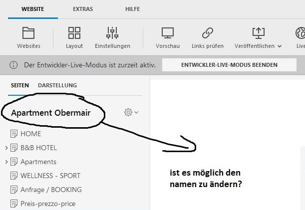

Hallo, ich muss eine Webseite kopieren, aber möchte dem Projekt einen anderen Namen geben.
Ist das möglich?
Wenn ich neben dem Namen des Projekt auf das Zahnrad klicke, kommt nur neue Hauptseite

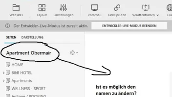

Ist das möglich?

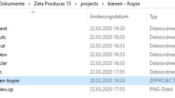

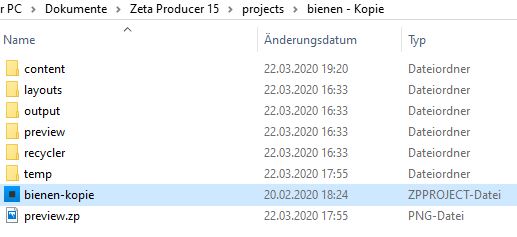

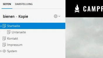

- Gehe in Zeta zunächst auf "Erweitert" ->"Ordner anzeigen"
- wechsle auf ein anderes Projekt (damit unter 8. Zeta weiter korrekt starten kann)
- schließe Zeta
- Falls Du bereits mit dem kopierten Projekt arbeitest, benenne einfach die ZP-Projektdatei (Bei Dir "Apartment Obermair") um.
- Falls Du das Projekt noch kopieren musst, wechsele im Windows-Explorer eine Ebene höher
- gehe dann auf den Projektordner, über "Kopieren" und anschließendes "Einfügen" wird eine Kopie des Projektordners erstellt
- Benenne dann den Projektordner und die Projektdatei um, sofern nicht bereits unter 4. erledigt
- Starte Zeta neu
- Öffne das kopierte und umbenannte Projekt über "Durchsuchen".
- Fertig

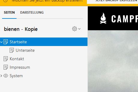

Hallo Hannes,
habe das eben nochmal Schritt für Schritt gemacht - siehe Fotos - und funktioniert bei mir. Ganz "ungünstig" bei Dir sind die Sonderzeichen im Ordnernamen. Damit wirst Du früher oder später Schwierigkeiten in Zeta bekommen. Eventuell liegt hier sogar schon die momentane Ursache.

hallo Thomas,
Habe es nochmals versucht, mit dem aktuellen Projekt funktioniert es nicht ..
Wenn ich einen Test mit einem neuen Projekt mache dann ja ..
Keine Ahnung was da ist...
danke für deine Hilfe

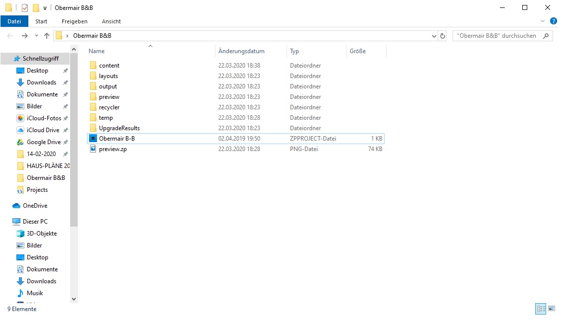

Hallo Hannes,
Hatte das ursprüngliche Projekt bereits Sonderzeichen?
Hallo Hannes,
Nein, immer nur Apartment Obermair
