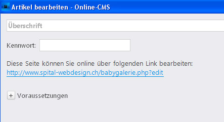

wie funktioniert CMS online unter Artikel bearbeiten? Wo hinterlege ich das Kennwort?
Besten Dank
Besten Dank
das Kennwort für einen Online-CMS Artikel, hinterlegst du bei "Kennwort".
Okay, habe ich gemacht.

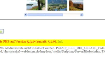

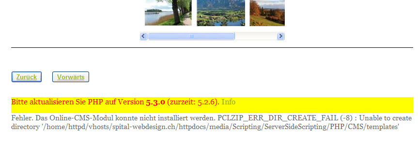

Hallo Jochen,
nun habe ich die Fehlermeldung, die online erschien rausgenommen.
Nun erscheint dieses gelbe Feld (siehe Anhang).
Darauf sehen Sie auch, wie ich das CMS online eingefügt habe. Auch wenn ich mit der Maus darüber fahre, kommt kein Zahnrädchen zum Vorschein, sondern öffnet sofort das Fenster, wo ich das Kennwort eingeben kann.
Hätte ich es besser von Anfang an sein gelassen.
1. Das Bild zeigt uns ja, das dein Webserver nicht PHP 5.3 aktiv hat, was zwingend notwenig ist, um vernüftig, mit
allen Online-Modulen des ZP arbeiten zu können.
2. Komplett löschen kannst du den Online CMS Artikel nur direkt unter dem ZP und nicht Online über den Browser.
Also das Zahnrad kommt nur bei dem Artikel unter ZP.
Oder du machst das, unter dem Bearbeitenmodus.
Es war wirklich nicht möglich, es zu löschen.
Ich habe es hingekriegt, indem ich die Rubrik neu erfasst habe und die alte gelöscht.

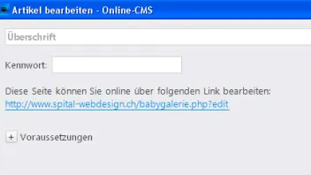

Hallo Jochen,
könnten Sie mir bitte noch einmal sagen, wo ich für das Online CMS das Passwort eingeben kann?
Muss ich dies nur einmal vornehmen oder für jede Rubrik?
Vielen Dank im Voraus
eigentlich ist die Handhabung von Online-CMS Artikel in der 11er, so wie in der 10er.
Dazu hier mal die Anleitung der 10er davon: http://homepage-erstellen-mit-desktop-cms.zeta-producer.com/v10/online-cms-einfuegen.html
Einiges sieht ein wenig anders aus, aber ich denke damit solltest du dich zurechtfinden.
Grundsätzlich erstellt man pro Online-CMS Artikel ein Kennwort, das man dann beim Anlegen des Artikels auch bei Kennwort eingibt.
