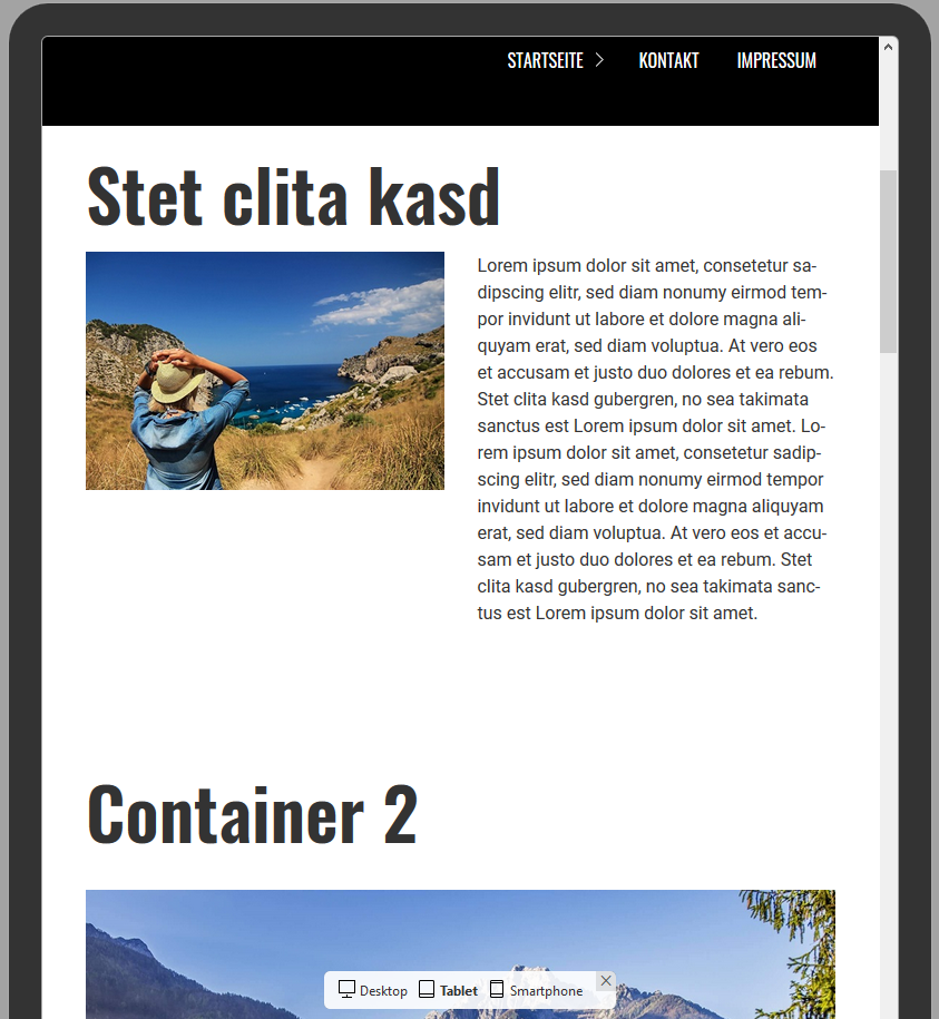

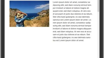

  • Salut zusammen,
    salut HOK
    Hier also meine Androhung, bezw. die Bastelanleitung…
    Container(-Element) in Desktop sichtbar, in Mobile ausgeblendet
    WARNUNG!
    Die folgenden Manipulationen haben direkten Einfluss auf die LiveView-Bearbeitungsfläche in Zeta Producer!
    WARNUNG!
    Fehlmanipulationen können dazu führen, dass Elemente (Container, Reihe, Spalte oder Artikel) in der LiveView nicht mehr erscheinen, bzw. bearbeitbar sind.
    Zudem kann es gegebenenfalls in der LiveView die (verbleibenden) Elemente durcheinanderwirbeln.
    ACHTUNG!
    Diese Anleitung basiert in der Annahme, dass die Seiten-Attribute (additional_css) nicht „überschrieben“/bearbeitet wurden.
    Im Notfall
    Taste „F8“ drücken und im Spaltenmodus das Element bearbeiten oder löschen.

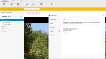

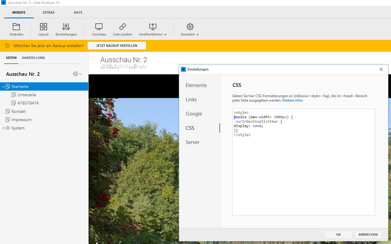

    1. Einstellungen -> CSS ->
    @media (max-width: 1000px) {
    .nurInDesktopSichtbar {
    display: none;
    Code eiinfügen
    per „OK“ schliessen

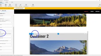

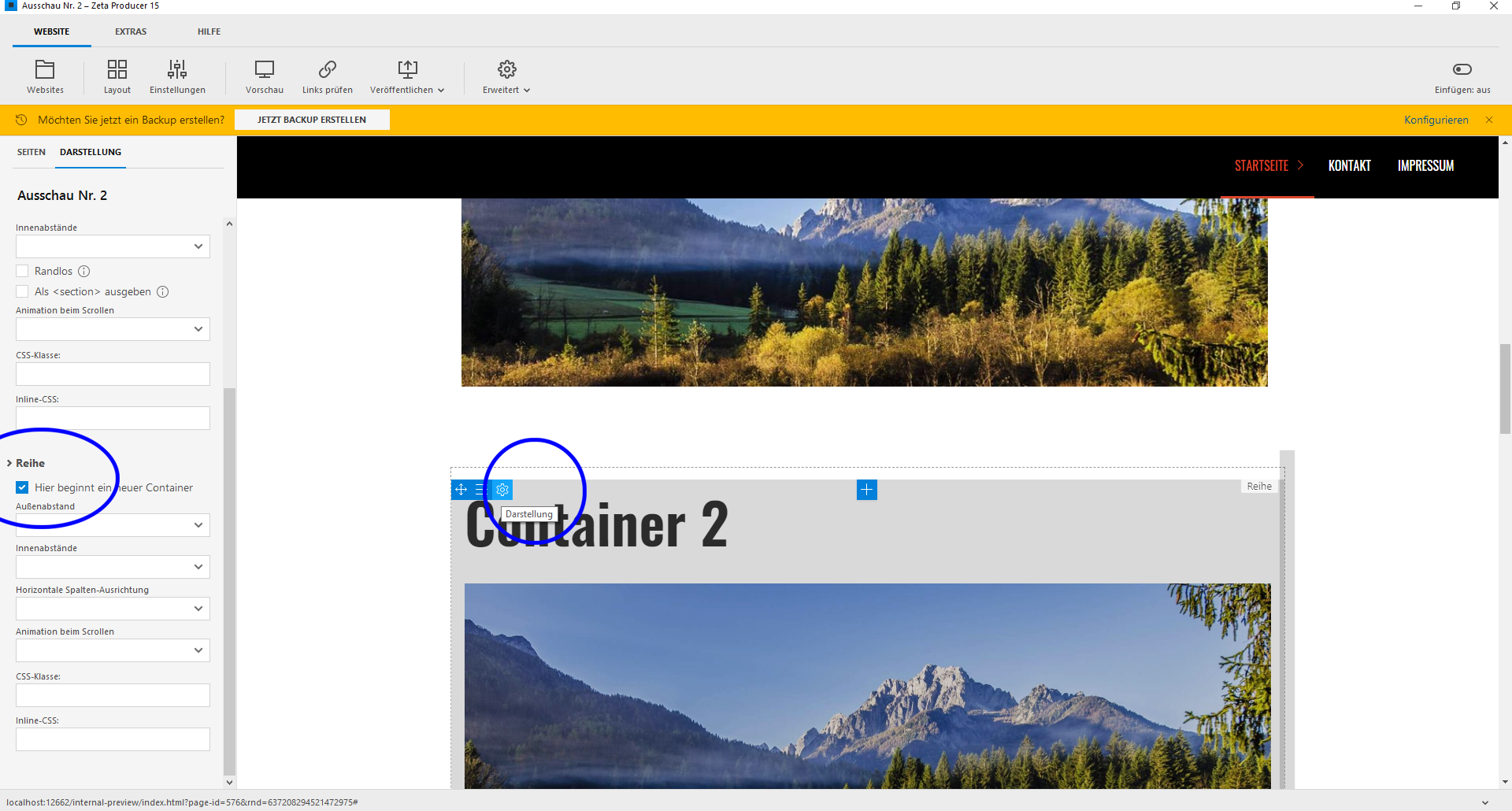

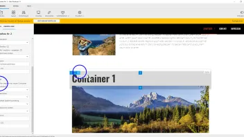

    2. Container, der in der mobilen Ansicht ausgeblendet werden soll:
    Container 1 -> Zahnrad/Darstellung anklicken.
    Reihe -> Feld „Hier beginnt ein neuer Container“ anklicken.
    3. Container, welcher nach auszublendendem Container folgt:
    Container 2 -> Zahnrad/Darstellung anklicken.

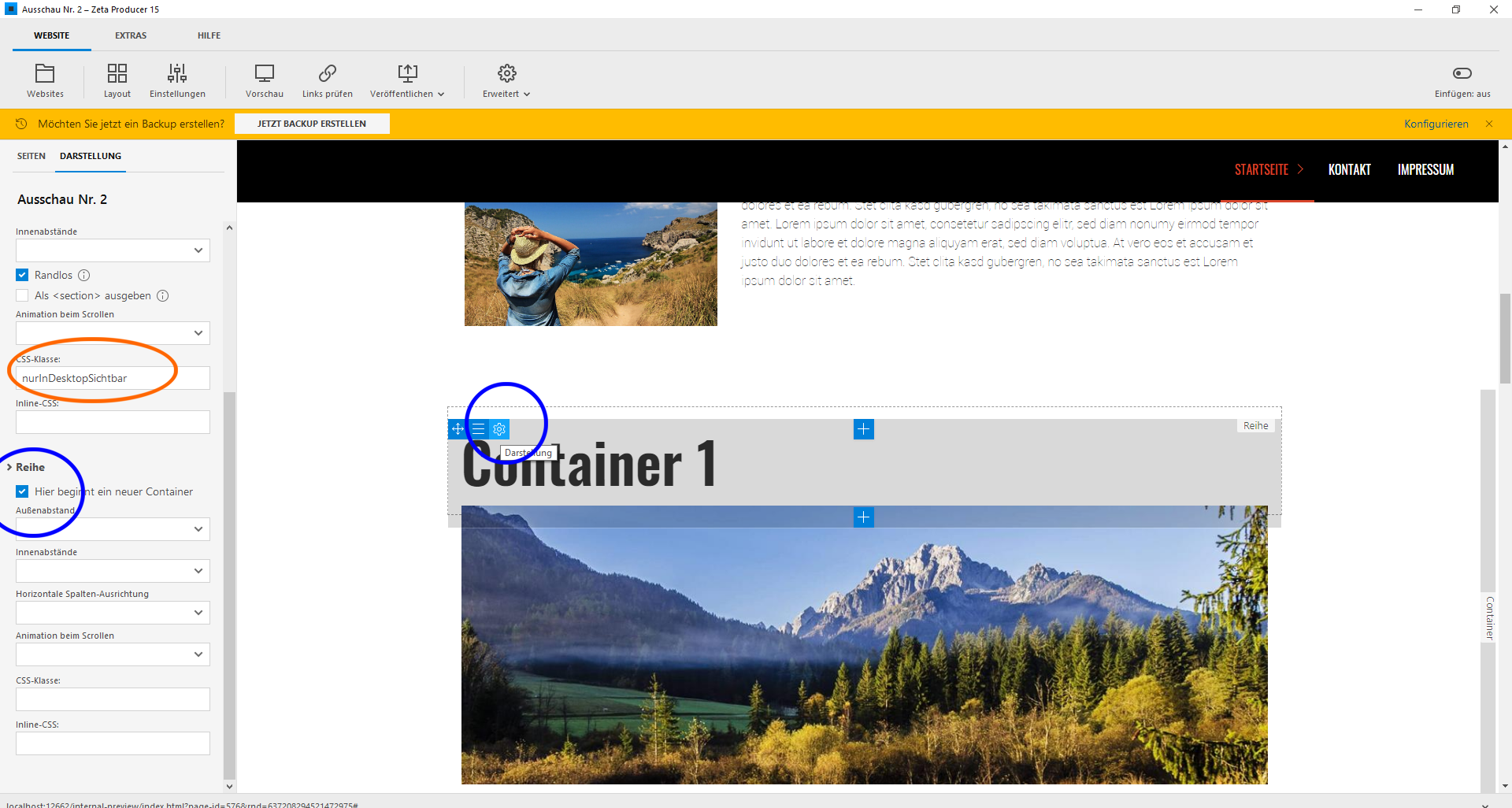

    4. Zu Container 1 zurückkehren.
    CSS-Klasse einfügen.
    F6 drücken
    In LiveView und in „Vorschau“ (Browser) testen. Gegebenenfalls Werte (max-width: 1000px) anpassen.
    So. Ich hoffe nichts vergessen zu haben :|
    Viel Erfolg und gute Tage!
    Viele Grüsse
    elch
