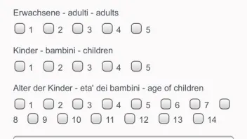

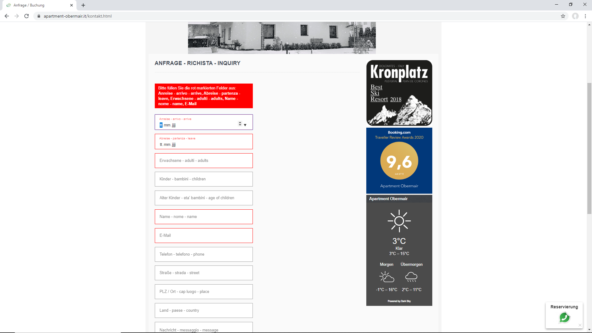

    habe noch eine frage.?
    kann ich den Text der Fehlermeldung beim nicht senden des Formulare ändern?
    roter text ganz oben

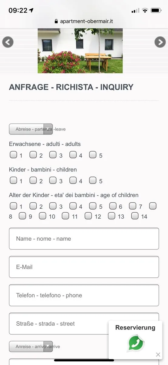

    das kann am Smartphone liegen. Welches System nutzen Sie denn und welchen Browser (genaue Version). Ich konnte das nicht online überprüfen, weil dort das Formular ganz ander aussieht und nur ein Feld für "Anreise" angezeigt wird. Bitte bei solchen Fragen immer gleich die direkte URL zur entsprechenden Seite dazu angeben, dann können wir das prüfen, ohne erst lang zu suchen…
    ich versuche es am IPHONE IOS , safari unf google chrome
    https://www.apartment-obermair.it/kontakt.html

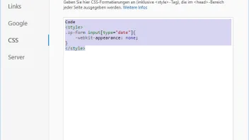

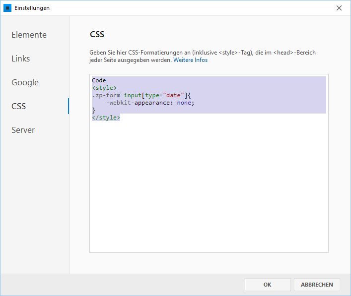

  • Das scheint so zu sein, weil der Browser Felder vom Typ "date" anders darstellt. Das können wir dem Browser aber abgewöhnen:
    • Klicken Sie auf CSS
    .zp-form input[type="date"]{
        -webkit-appearance: none;
  • Wenn das bei Ihnen so funktioniert, können wir das Formular-Widget entsprechend aktualisieren, damit das auch ohne das CSS so dargestellt wird.
    Hallo Stefan, hab es so eingefügt und es funktioniert am Iphone jetzt... dank du bist einfach spitze
    danke
  • Super, dann bauen wir das im Formular-Widget auch so ein. Wird dann in den nächsten Tagen per Online-Update ausgeliefert, dann können Sie den CSS-Code irgendwann wieder entfernen.
