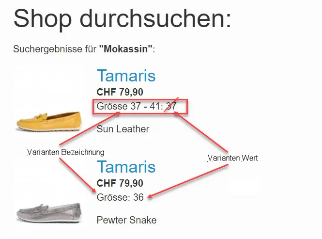

  • Nur zum Verständnis. Warum passen die Varianten-Werte nicht? Diese Varianten gibt es ja letztendlich wirklich.
  • Ich glaub ich verstehe: Ein Größe "45"-Träger sieht in den Ergebnissen eine Größe 41 und denkt, da ist für Ihn nichts dabei…
    Das werde ich anpassen, so dass Sie eine Vorlage wählen können, die Varianten Optionen nicht anzeigt und dann auch jeweils die günstigste Variante anzeigen mit Preis "ab ". Kommt dann die nächsten Tage…
  • Hallo Stefan
    Danke Stefan, da war ich wohl etwas zu langsam mit meiner Antwort.
    Ich sende meine Erklärung trotzdem noch.
    Die Varianten-Werte passen schon, nur in der Suchergebnis Darstellung sieht es etwas komisch aus wenn da z.B. der erste Varianten-Werte steht, in meinem Fall die Grösse.
    Wie im Bild oben aufgezeigt wäre es schöner die spanne der Grösse, von bis, anzeigen zu können. Die Auswahl der Grösse (Varianten Wert) würde sich ergeben, wenn der Kunde den Artikel öffnet. Es geht im Grund genommen um die Einstellung zur Darstellung der Suchergebnis Ausgabe (siehe Bild oben).
    Hoffentlich konnte ich mich, in meiner laienhaften weise, verständlich ausdrücken.
