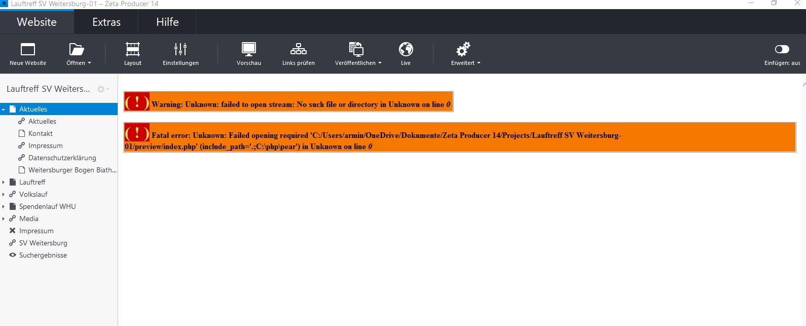

    Beim wiederherstellen des auf dem Win 7 gezogenen Backup der Website : http://www.lauftreff-svweitersburg de bekomme ich folgende Fehlermeldung.

    Siehe auch Screenshot im Anhang.

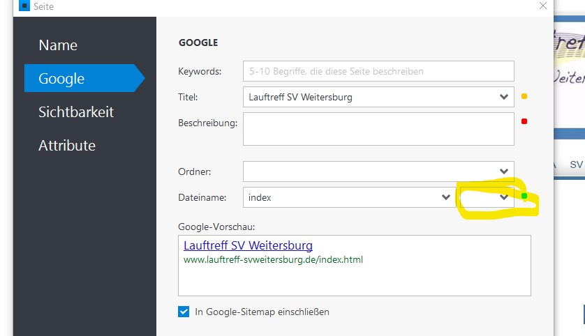

  • Versuchen Sie bitte mal, den Projektordner von OneDrive direkt auf c:\ zu verschieben und dann das Projekt von dort zu öffnen. Nur aus Interesse. Tritt der Fehler dann auch auf?
  • Hatten Sie das Projekt unter Windows 7 am selben Speicherort, also auf OneDrive liegen?
    Falls ja, hat sich da ja immerhin nichts verändert. Es kann lediglich sein, dass auf dem neuen System unser eingebauter "apache" Webserver, der dann die Seiten mit Endung ".php" darstellt blockiert wird.

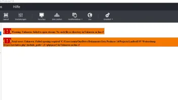

  • Wobei, ich glaube, ich habe da mist erzählt, denn die im Screenshot gezeigte Fehlermeldung scheint ja sogar vom internen Apache-Server geliefert worden zu sein.
    Da wir nicht wissen, welche Art von PHP-Code auf der entsprechenden Seite ist, können wir von hier aus schlecht helfen.
    Zum Test bitte mal eine neue Seite anlegen, in den Seiteneigenschaften (unter Google) die Datei-Endung auf ".php" ändern und kontrollieren, ob die interne Vorschau nun auch eine Fehlermeldung anzeigt. Falls nicht, bitte auf der Seite ein neues Quelltext-Widget einfügen und nachfolgenden Inhalt eingeben:
    PHP
    <?php echo("Hello World!") ?>
    Wenn Sie die Seite nun mit STRG-F6 erstellen, wird dann in der internen Vorschau der Text "Hello World!" angezeigt?
  • Die Endung ist nur erforderlich, wenn die Seite auch PHP-Code enthält oder eines unserer Widgets enthält, das PHP erfordert (Geschützter-Bereich, Gästebuch, Online-CMS, Shop). Ansonsten ist die Änderung nicht erforderlich. Die Endung müssen Sie aber mal selbst eingestellt haben, denn normalerweise ist die Standard-Endung von Seiten ".html" (bzw. das Feld leer gelassen, was aufs selbe herauskommt).
  • Sollte dann so passen, werde die Homepage heute Abend aktualisieren und hochladen.
